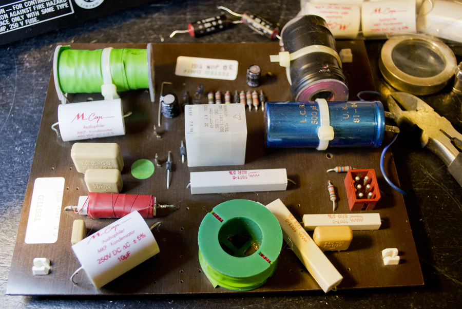

J'ai finalement opté pour du MCap pour remplacer les elcap. J'ai fait l'intervention sur un seul filtre afin de pouvoir comparer un peu l'avant et après.
Un condo 4,7uF (+- 3%) (mesuré à 4.62uF) a été utilisé afin de remplacer un 5uF. :/
Un condo de 10uF (+- 5%) a servi de remplacement a un elcap de même valeur.
La mesure des vieux elcap n'avait pas varié au fil des années. Seul leur esr était plutôt élevé.
La partie "protection" du filtre sera conservée. C'est pour moi une sécurité car j'utilise souvent des amplis que je connais peu (nouveau matériel) avec mes enceintes...
Le gros condo bleu est mesuré a 577uF. J'ai bien envie de le remplacé mais ce sera a coup sur avec quelque chose de beaucoup plus petit :?: .
Enfin, tel que suggéré, j'envisage de remplacer les ITT. Le son de ces DM14 était si mauvais que c'est franchement un bon moment pour effectuer ce changement.
Que me suggérez-vous pour remplacer les petits ITT? Je n'ai aucune idée vers quel produit me diriger...
