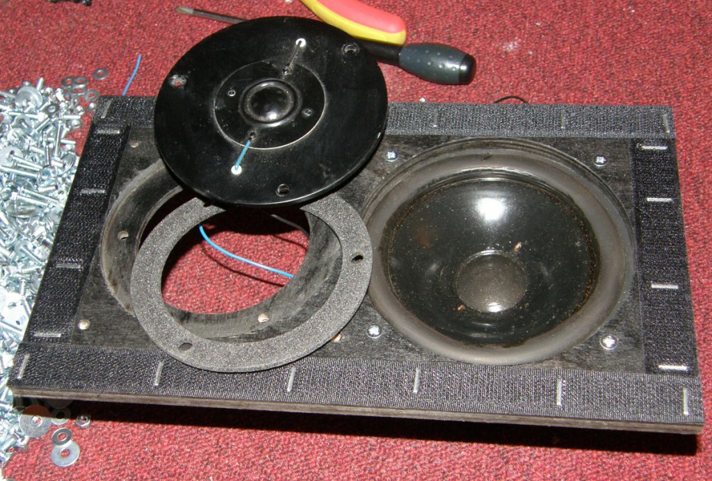

Mon projet va être quelque peu retardé car mes connecteurs HP ne sont pas assez longs pour traverser le bois!
Donc seconde commande et maintenant j'attends que ceux-ci arrivent de Chine: http://cgi.ebay.fr/ws/170386373742

Question aux spécialistes: faut-il laisser les rondelles de mousse qui étaient auparavant sous les T27 quand ils étaient dans les grosses KEF ?
Ohm Sweet Ohm

Message par phil »
oui, c'est important de bien étanchéifier la caisse. la charge close doit être bien étanche.
Phil.

phil a écrit :oui, c'est important de bien étanchéifier la caisse. la charge close doit être bien étanche.
:+1:
Je te conseillerais, Stéphane, de coller rapidement les grilles des T27.
Un accident est vite arrivé !

Pougatchoff a écrit :Question aux spécialistes: faut-il laisser les rondelles de mousse qui étaient auparavant sous les T27 quand ils étaient dans les grosses KEF ?
Oui, c'est parfait.
Sinon j'utilise du joint souple pour évier. C'est un peu comme de la pate à modeler et ça ne durcit pas. Les échoppes spécialisées en HP vendent des joints similaires ... mais plus cher
Pour les B110, pareil, pas inutile de bien rendre étanche

EPISODE 2
Les premiers tests poussés seront effectivement effectués demain :mossieurpropre:
Quelques photos sur l'avancement des travaux:
Les plaques d'époxy servent à simuler la présence du filtre et maintenir les plaques de feutre.
Ajout des plaques de feutre Falcon.
La plaque cuivrée maintient le feutre en place par compression.
Utilisation de câbles Grundig provenant d'Hifibox 500.
Gros plan sur le câblage des selfs.
Mise en place des mousses Falcon.
Collage des bandes de feutre au double-face.
Ajout des grilles sur les tweeters.
