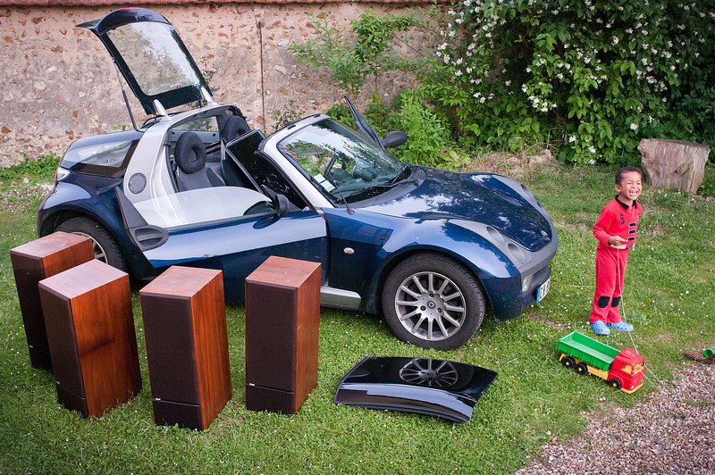

Bonjour à tous, j'ai aquis hier soir deux paires de Dm2 série 2, complètes avec les pieds.
Les paires sont en état moyen niveau boiserie, surtout les dessus des enceintes, mais je pense rattrapable après ponçage.
Une paire fonctionne très bien, l'autre aura besoin d'une rénovation (tweeter HS, suspensions...), je ne l'ai as brancher. J'aurai sans doute besoin de vos conseils à ce sujet.
Avant de les présenter plus en détail, une petite photo de l'ensemble: de biens beaux bébés, mais qui ont réussi à rentrer dans ma Smart...ce qui n'était pas gagné d'avance. :tinostar:
Madame n'était pas ravie, en me voyant rentrer avec tout ça. :whistle:

ce sont de très bonnes enceintes, souvent les suspensions du médium et du grave se décollent, ce n'est pas très grave (ni très médium) car elles sont en caoutchouc. Le placage est de qualité, faire attention au ponçage de ne pas le traverser.
Bonnes écoutes ! Avec un amplificateur "juteux" c'est excellent :yes!:

Les DM2II c'est smart :mdr: :mdr:

Sympa la photo :hello:

Belle acquisition.
Un beau projet pour la quadri! :+1:

hoplat a écrit :Les DM2II c'est smart :mdr: :mdr:
C'est surtout très lourd, mon dos a pris cher. :tinostar:
Sinon pas vraiment de projet "quadri", en fait les deux paires étaient à prix raisonnables, je me suis laissé tenter...sans en avoir vraiment besoin...enfin vous devez comprendre. :D
Elles étaient stockées depuis au moins 10 ans, et le propriétaire avait besoin de place dans son garage.
Pour l'instant j'ai une paire de Dinghy à terminer, ensuite je me lance sur les Dm2. :-D
