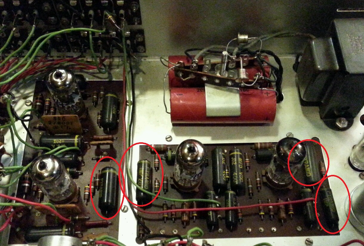

Unic a écrit :Les Noirs ?
Surement de même technologie, mais pas de même marque ceux-ci sont des "Pyramid".
J'avais finalement raison (photo d'un PAS 2) :
:ugeek:
Comment c'est loin...
Unic
Messages : 4383
Re: DeWALD "Concerto" Hi-Fi Sterophonic model P-1400
Message par Unic »
Salut Dylan,
Sur les deux PAS3 en ma possession, que j'ai eu dans leur état d'origine, aucun n'étaient dotés de ces Pyramid. :spamafote:
C'était des Black Cat de Cornell Dubilier. Voir ici : viewtopic.php?f=11&t=12519
En tout cas, change moi tout ça, car les Pyramid présent avaient dérivé entre 30 et 60%, et l'un d'entre eux était carrément HS.
La réfection du DeWald est en cours, condos de liaison remplacés, mais une voie HS. Image
Après relevé des tensions je pense avoir trouvé le coupable (on croise les doigts): le trimmer de réglage de "Hum".
Sur la section Amp. B, qui fonctionne, je relève 8,70 Vdc sur les Pin #4 & #5 ;
sur la section Amp. A, en rade, le relèvé est nul ;
or sur les quatre EL84, la tension de filaments est bien de 6 Vac.
Idem le 7199 de l'Amp. B a un surplus de ~12Vdc sur la pin #8 (68v vs 56v sur Amp. B), or celle-ci est elle aussi directement reliée au trimmer de "Hum".
Il me reste donc a trouvé ce trimmer 100 Ohms/2W, pour tester ma théorie.

Ce n'est finalement pas le trimmer. Je coince. Image
