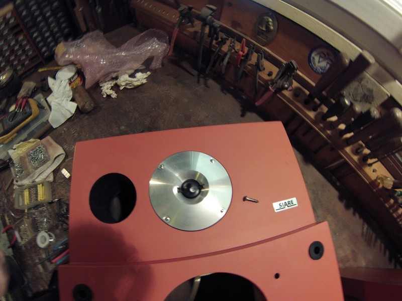

Remontage HP et petites améliorations :
Suivant les conseils de phil, je soude une 2.7 ohms sur le plus du tweeter, enrobée dans un isolant thermo rétractable. Je pose un adhésif électrique sur le bois supportant le tweeter. Et change les affreuses vis originales, trop grosses et non chromées. Le médium n’est plus blanc mais jaune. Après léger décrassage, j’ai essayé un cirage pour tennis, mais il n’adhère pas sur cette membrane traitée. Finalement, le correcteur d’un stylo, dilué un peu à l’acétone, convient mais en deux couches. Les inévitables débordements sont enlevés avec un peu d’acétone (attention à pas décoller) sur des cotons tiges. Un coup de silicone sur les suspensions, et de cirage noir sur le dôme. La mousse, toujours sur conseil de Phil, est remplacée par de la thibaude d’isolation de voiture de collection en stock ; dommage qu’on la voit pas, elle est multicolore. L’ensemble refermé en faisant attention aux joints d’étanchéité. Si on met le HP en tension sur une pile, il revient doucement après, on sent la résistance de l’air contenu : j’espère que c’est voulu, mais je n’ai pas osé boucher le faible échappement par l’arrivée du fil. Un conseil ? Et voilà, ca commence à avoir de la gueule, mais j’attends maintenant les suspensions des boomers pour finir...

quel travail, très joli, bravo, quelle patience !
manque plus que les boomers pour ces belles enceintes.
j'ai toujours trouvé le cache plastique du médium très moche, tu devrais le peindre en gris métal, non ?
Phil.

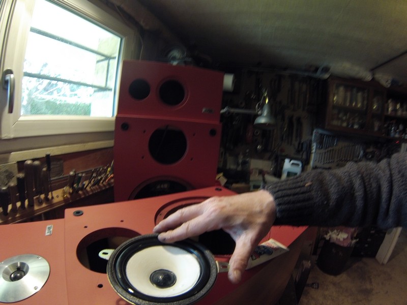

Les affreux caches médium :
Aussitôt dit, presque aussitôt fait. Peinture à l’eau en deux couches, sans problème, mais il faut penser aux trous des vis et à araser les bords après. Imbécile ! C’est une brillante, j’aurais du prendre une mate. Mais c’est facile à refaire…plus tard, car les suspensions sont arrivées (48h, bravo tlhp). Les boomers se rabillent :

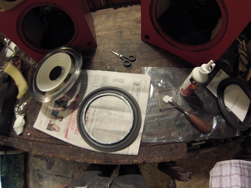

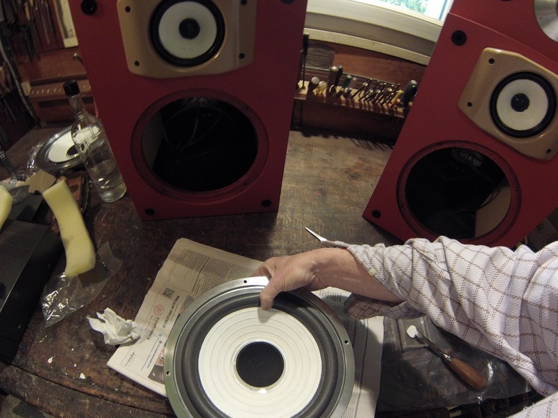

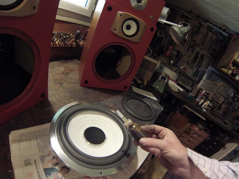

C’est la première fois que je fais ça, et il n’y a pas deux essais, enfin si, sur chaque HP, mais je préférerais une paire. Les membranes ont été entièrement reblanchies avec du correcteur légèrement dilué en deux couches, en débordant joyeusement sur les cônes en alu, pas grave. Je ne sais pas si vous vous souvenez, 40 photos avant, j’avais essayé le mirror alu sur l’un des boomers. Faut pas faire ça sur du brossé, très mauvais, des traces blanches super dures à enlever. J’ai essayé la brosse, l’acétone, l’essence, le pétrole, l’alcool, la prière, la colère… Finalement, seule la laine d’acier, dans le sens du fil, trempée dans la sueur en viendra à bout (plein de limaille sur l’aimant). Ouf. Les anciens mousses des médiums seront à fond de cales. Les suspensions semblent de la bonne taille (merci papy ions), mais la colle est bien foncée pour déborder dans le blanc ; pas question ! Sur l’intérieur, j’utiliserais une bête colle à bois à prise rapide 2mn. Un mince filé est posé. En plus, parait que c’est mieux pour les débutants pour pouvoir recentrer. Tu parles, il faudra bien que j’appuie comme un dingue pendant 30mn pour que ça tienne, en lissant régulièrement d’un coté pendant que ça se décolle de l’autre…
