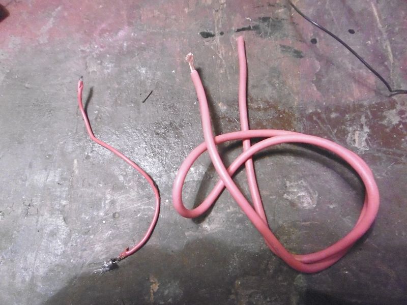

Enfer ! (mais non c’est du plastoc) Il faudrait démonter ce truc là pour lui enlever ses fils. J’ai la flemme et puis je garde les gros fils pour la grosse d’avant.

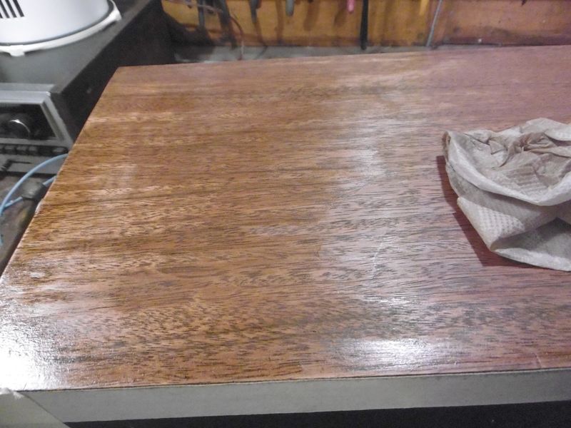

Impossible de retirer le vernis ramolli à l’acétone ; en fait je pense que c’est du Jelly pudding, mais je n’ai pas osé gouter.
10 sopalins plus tard
Une demi-tonne de sopalins plus tard, :colere: le bois apparait.

Grattez-moi le dos de haut en Baaaaas !!! Yes :love:
L’huile de massage devrait s’appliquer à main nue, mais je me méfie des vaches folles. :cow:
Laissez reposer l’anglaise avant le deuxième passage ; la french touch peut provoquer un AVC chez ces veilles peaux.
Remettre correctement les oreillers de relaxation
Et rhabiller la patiente sans espérer un pourboire, shocking chez les rosbifs. :cfou:

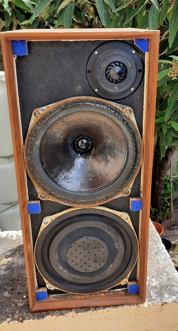

Un ami vient de m'en donner une paire, mais elle ne sont pas en aussi bon état que celles-ci, en particulier concernant la suspension des boomers, et en particulier une qui a été "mastiquée" et dont le caoutchouc est devenu complètement rigide et craquelé.
Le changement de suspension sur ces HP s'annonce comme un beau challenge car c'est assez différent des autres HP dont j'ai l'habitude. Peut-être du fait qu'on est ici au tout début des années 70 ?
Les suspensions ne semblent pas en caoutchouc comme sur les enceintes allemandes des années 70, mais faites d'un tissu enduit de caoutchouc (je regarderai ça de plus près...). De plus les suspensions sembles collées bord à bord avec la membrane du HP (pas de recouvrement). C'est peut être aussi bien car vu que tout ça est collé avec une colle genre néoprène je ne me voyais pas essayer de décoller des morceaux de suspension sur la membrane.
Esthétiquement on voit que le cache n'était pas fait pour être enlevé sur cette 1ere génération, contrairement à la suivante avec son placage bois, son logo intérieur...
Sur les miennes, c'est plein de trace de colle marron (d'origine) et les pièces du HP passif sont découpée "à peu près" sans forme régulière et collées pas très centré. ça n'impacte sans doute pas la qualité du son mais ce n'est pas vraiment esthétique.
Bref. Le challenge va être de réparer mais aussi de rendre ça plus esthétique que l'original à l'intérieur...

Message par yai »
Celle ci déborde un peu de colle autour des HP mais ça va encore

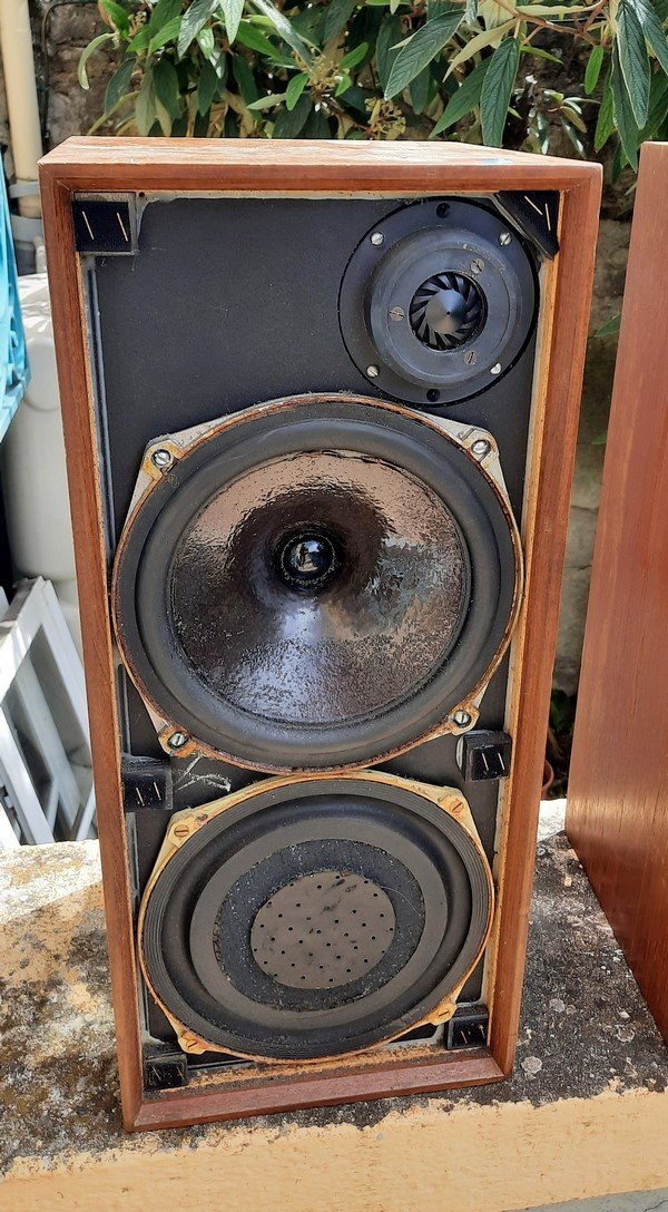

Re: Celestion Ditton 15
Message par yai »
Par contre celle sur celle ci la suspension du boomer est "massacrée"
