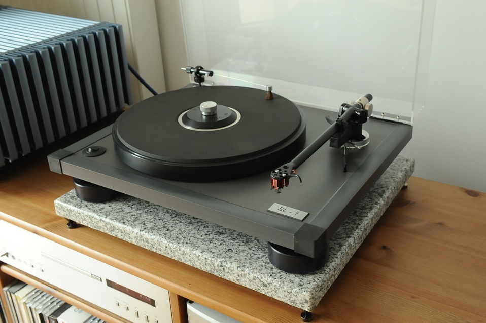

Pour obtenir un grippe efficace et une vitesse constante, la seule courroie qui, après plusieurs essais, fonctionne parfaitement est celle-ci, même si elle est un peu chère:
http://www.ebay.fr/itm/Rega-Turntable-W ... 43c0578122
- Sur celle que j'ai intégralement modifié, le poids du plateau, du sous plateau et du couvre plateau atteint plus de trois KG et cette courroie entraine avec maestria cet ensemble.
- 14.JPG (195.83 Kio) Vu 2792 fois
