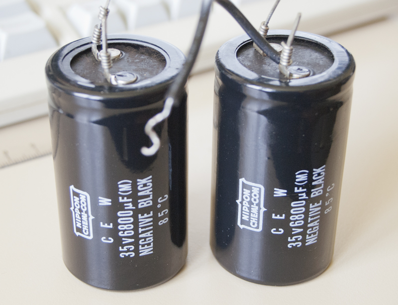

Ah bon ! Je suis habitué à lire que ceux de cette fonction vieillissent bien... Les mesures disent quoi, exactement ? :bles 2 de filtrage totalement à plat
- CHARLES33
- Messages : 3060
Re: Pioneer SA-7100
2500uF MAXI, sont nazes mais heureusement le chef a les mêmes qui sont nickel .
