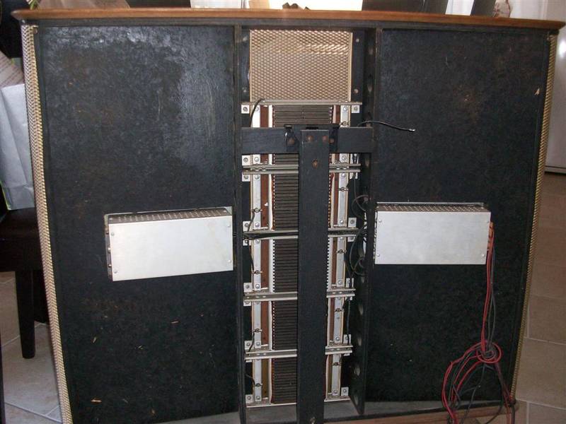

Voici une partie de l' intérieur des deux boitiers contenant les éléments d' amplification.....
Les photos qui suivent ont été prises sur le panneau qui est en panne...
On y voit nettement certains éléments qui ont chauffé dont une résistance....

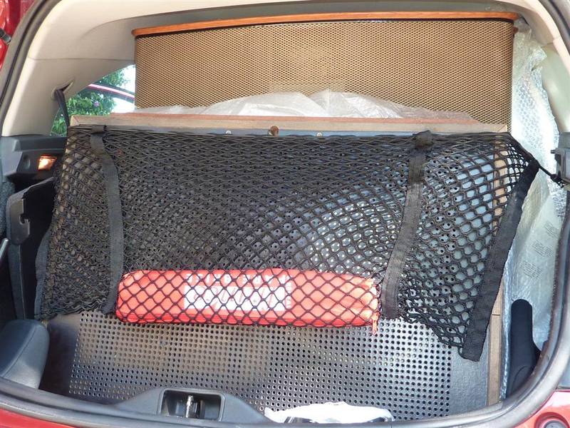

Voilà..... de retour avec les panneaux Orthophases, deux OR6 T120 et deux OR3 W1....
L' ensemble, avec les 2 JBL's, rentrait pile-poil dans la voiture ....
