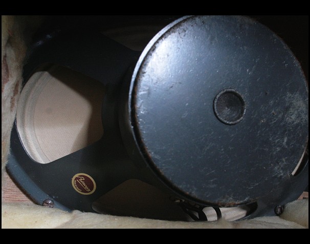

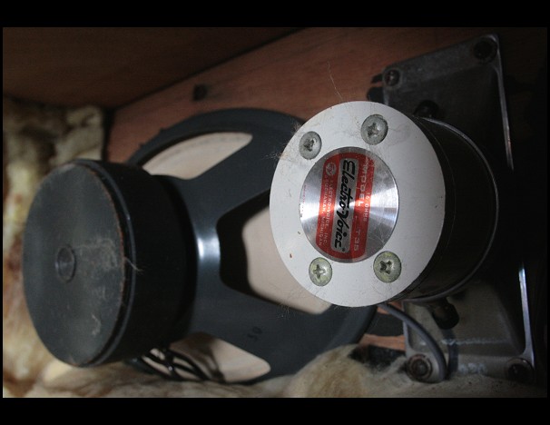

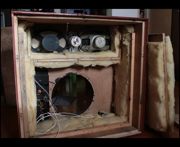

Ça y'est j'ai ouvert la boite. Je vous laisse découvrir...

Superbe ...
Les deux médium partagent-ils la même plage de fréquences ? .. :gne:
Re: Film & Radio STUDIUM B. monobloc
Méfiance quant à la bonne santé du filtrage des T35, ils sont particulièrement fragiles.

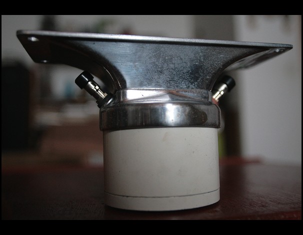

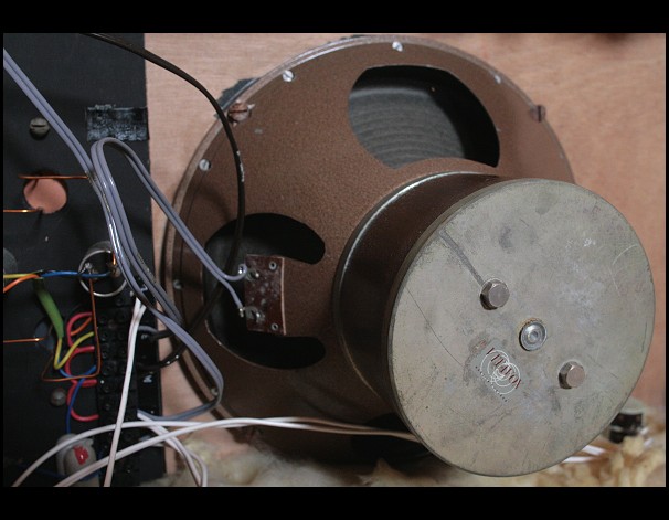

:helloman: tout le monde,
Plastique + papier métallisé donc pas de chimique sur le trajet des tweeters. Je ferai les mesures des capas mais je pense que cela doit rouler. Peut-être un achat de papier huilé NOS sera envisagé.
Oui David les deux médiums sont en //. Mesures : 25,5 et 25,8 ohms pour les deux différents HP dans la même caisse. Le tissus sur le Princeps ne cache rien sinon une protection supplémentaire contre les UV pour cette membrane claire probablement plus fragile que les foncées. Gros aimant ferrite. :shock:
J'ai mesuré le Vitavox à 9,3 Ohms et l'EV à 6,7 Ohms.
Je pense virer tout l'amortissement car ça cratouille sérieux, j'imagine même pas dans les poumons... Remplacement par Thibaude.

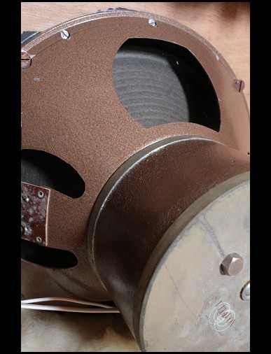

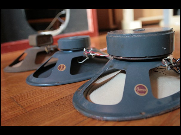

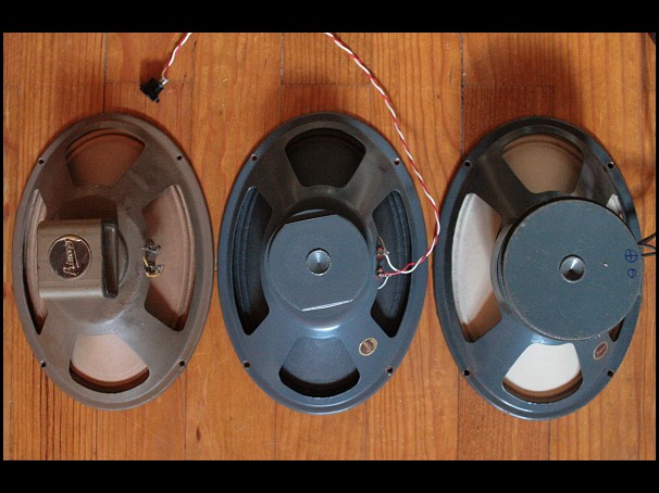

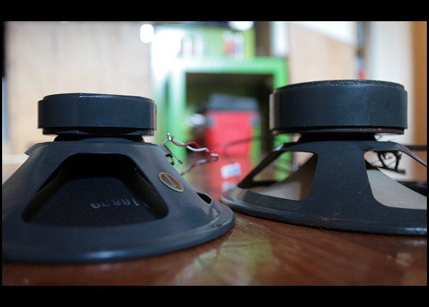

:helloman: à tous,
Je profite de la présence du HP Princeps dans ces enceintes pour vous présenter les deux autres modèles que je possède.
On remarquera facilement la différence de la taille de l'aimant ferrite pour le modèle qui équipe les Studium.
Je compte faire dans les prochains jours des mesures de la réponse en fréquences des différents HPs et de vous les présenter.
J'aimerais en savoir un peu plus sur ces HPs et approfondir les raisons de ma déception à l'écoute de celui à membrane claire avec aimant Alnico. Je mesurerai également la réponse en fréquences les différents exemplaires que j'ai de ce HP car je n'en ai écouté qu'un seul. J'en possède cinq.

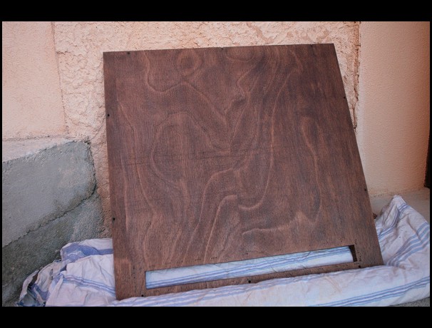

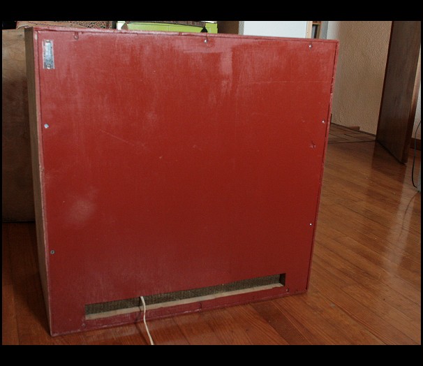

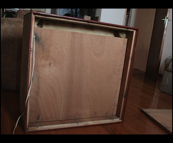

En attendant premier panneau poncé et teinté. :genial: C'est le dos de la caisse repeinte, je n'ai pas décapé mais j'utilise la face anciennement à l'intérieure qui sera donc maintenant la face extérieure.
J'ai choisi une teinte foncée. Le tissus acoustique sera clair (vintage si possible) pour retrouver l'esprit de l'enceinte F&R à satellite présentée en première page de ce sujet.

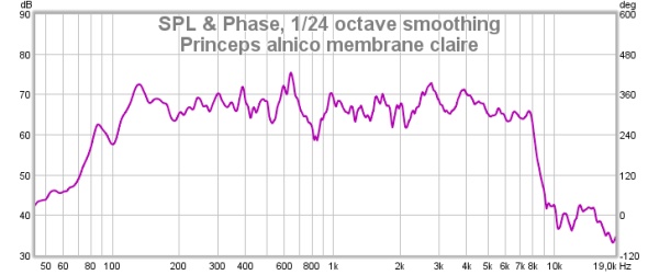

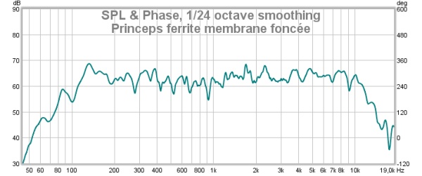

Voilà dans l'ordre de la photo de gauche à droite :
