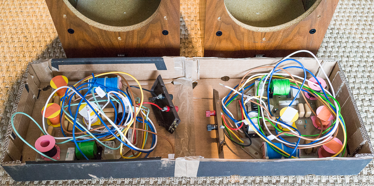

voici le passif
passif verso.jpg (614.57 Kio) Vu 2533 fois
passif recto.jpg (825.26 Kio) Vu 2533 fois

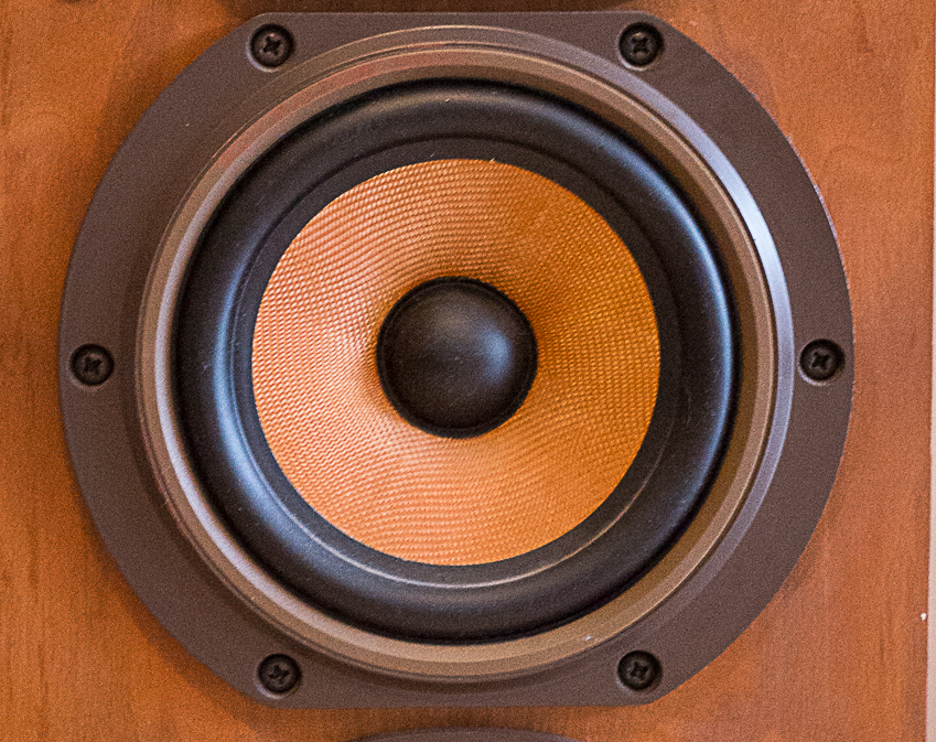

voici un des 2 bass medium
woofer profil.jpg (664.16 Kio) Vu 2533 fois
woofer verso.jpg (264.31 Kio) Vu 2533 fois
woofer recto.jpg (741.08 Kio) Vu 2533 fois

Les 2 chimiques de 100 et 47 c'est pour faire de l'économie, car ce sont ces grosses valeurs qui coutent cher dans un filtre !
Je trouve ça quand même très moyen vu la gamme de ces enceintes... Et je pense qu'une vérif de la valeur est nécessaire, ces Chemicon SM sont pas franchement terribles...
Comment c'est loin...
Unic
Messages : 4388
Re: B&W DM3000
Message par Unic »
Ils sont sur le circuit de protection, Clément.
Je doute que le signal ne passe par eux.
dylanjumpman
Messages : 2330
Localisation : 7-8 easy
Re: B&W DM3000
Message par dylanjumpman »
Ah oui, je n'avais pas regardé le schéma... Au temps pour moi :jap:

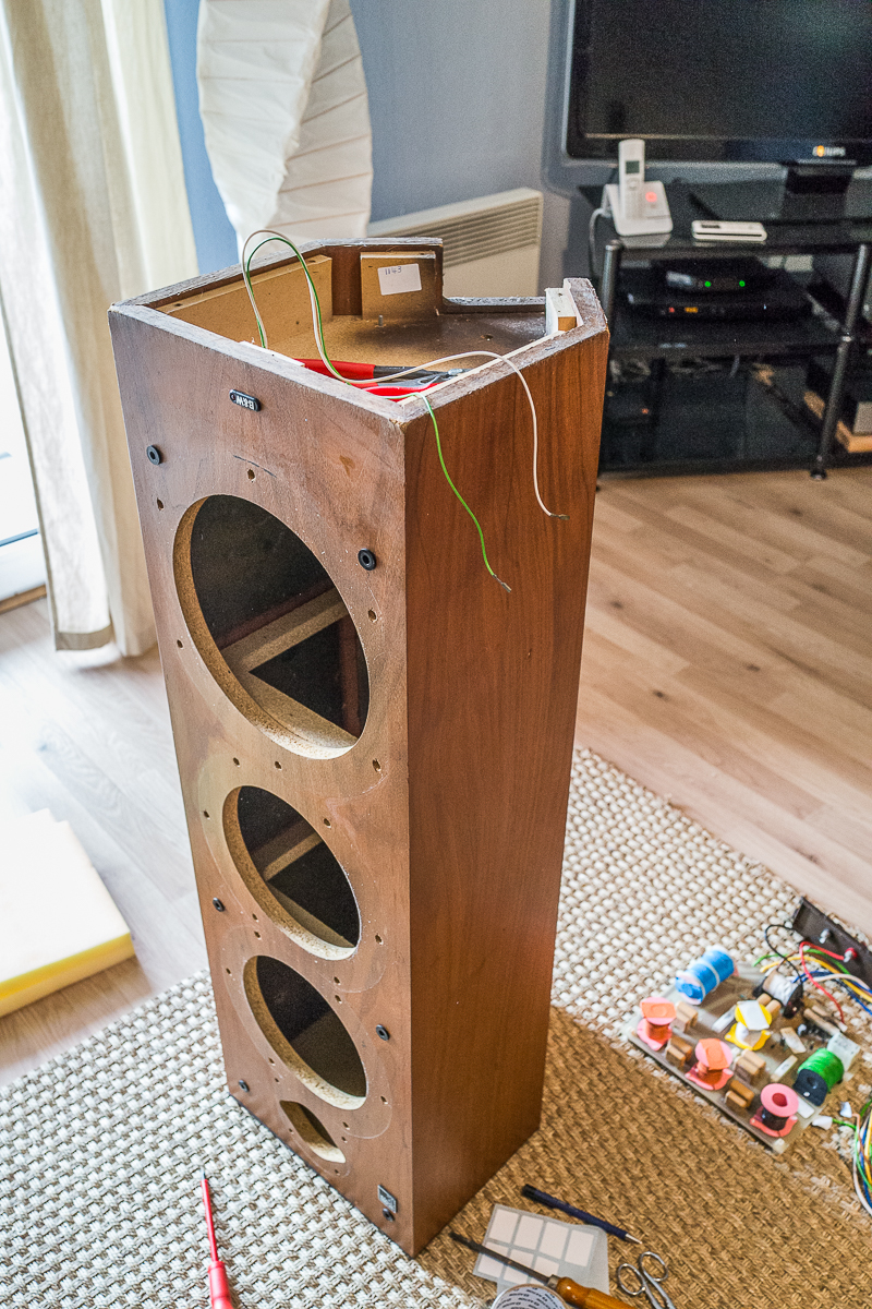

C'est parti pour le démontage total
capitonage en mouse en 3 zones, tweeter et medium, woofer gérant les graves, et pour le passif
derrière la mousse se trouvent des plaques de je ne sais quoi et le placage en noyer rouge non traité. les cables HP passent par un trou de souris, je ne sais si j'arriverai à les refaire passer.
tête en bas , agglo de 20mm , belle fabrication solide et sérieuse

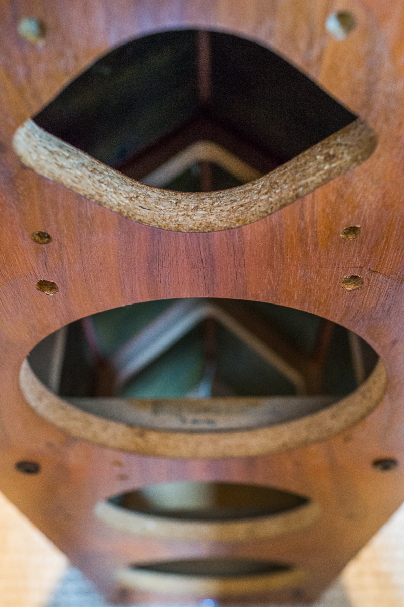

les ébénisteries sont très belles, aglo de 20mm d'épaisseur, très beau placage en noyer rouge qui s'est bien conservé dans le temps et malgré des chats et plantes arrosées par le haut :stop:
néttoyées au vinaigre blanc, huilés à l'huile de lin + essence de thérébentine, ça a de la gueule
belle épaisseur
belle épaisseur
