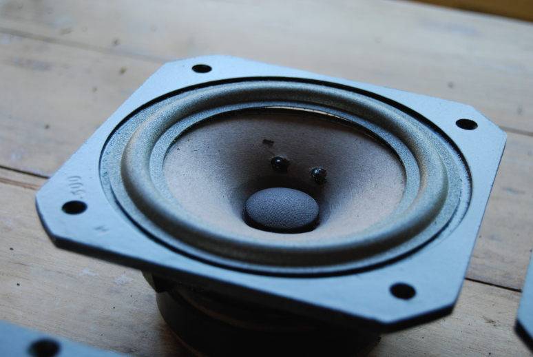

Qlq nouvelles du processus de reconditionnement des Compact 55.
Démontage, nettoyage, un coup de bombe sur les HP. Premier essai avec une suspension envoyée par Sylvain H. pour vérifier les dimensions. Parfait. Les 3 autres ont été commandées.
La suite bientôt j'espère...
Pascal
Pascal

Re: Linear Speaker L7
Salut,y à plus Ka.......
As tu la colle qui va bien?Moi j'ai pris celle de Sylvain:excellente.
Commence par coller sur la membranne en premier,essaie de bien centrer,de repartir la pression,vérifie la position sur le chassis.La colle te laisse assez de temps pour ajuster .
Laisse sécher au moins 24h.Le plus dur est d'éviter les débordement de colle.........Faut en mettre régulierement sur la circonférence mais pas trop (pinceau).
Mon 2e HP etait mieux réussi
Ensuite pour coller sur le chassis,le plus simple est de laisser tomber naturellent,j'ai essayé d'injecter un signal à 40Hz (merçi Audacity)mais ça vibrait trop..........Repartie bien la pression,vérifie le centrage en enfonçant au centre,sur le dôme,s'il n'y à pas de frottement.
Puis rodage quelques heures sur zolie musique douce........

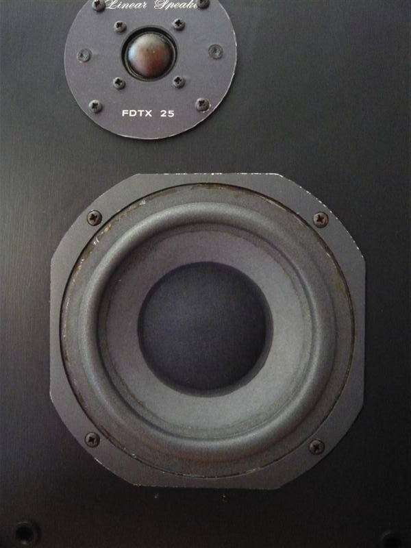

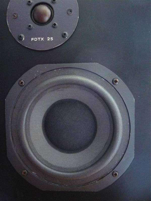

nouvellement inscris je reprend le fil j'ai trouvais chez l'abbé la même paire de linear speaker 7B ,la seul différence avec le modèle de king crimson et le tweeter de forme rectangulaire,part contre comme lui j'ai les suspensions qu'il faudra changer faut il prendre des basic de hps 17, ou est une forme spécial de suspensions?
sinon le son plus que bien pour des petites biblio
pierre.duchemin

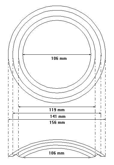

je vais me commander des suspensions sur ebay au us,seulement comme les boomers mesure d'un bord a l'autre 16,5 cms je pense qu'il me faut prendre du 6,5 pouces il me semble?
http://shop.ebay.fr/bootapest2/m.html?_ ... m=&_ipg=25"
Ça semble correct !
http://www.francepatchwork.com/techniqu ... isseur.htm"
Bon vendeur eBay, t'auras tes supensions en 1 semaine/10 jrs.
En revanche, il ne communique pas du tout, et ne te laissera pas d'évaluation. :mrgreen:
Bien mesurer car j ai acheté ces suspensions il y a quelques mois et voici les dimensions réelles
