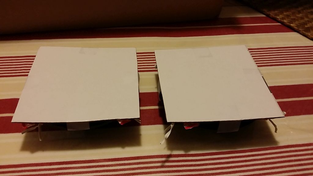

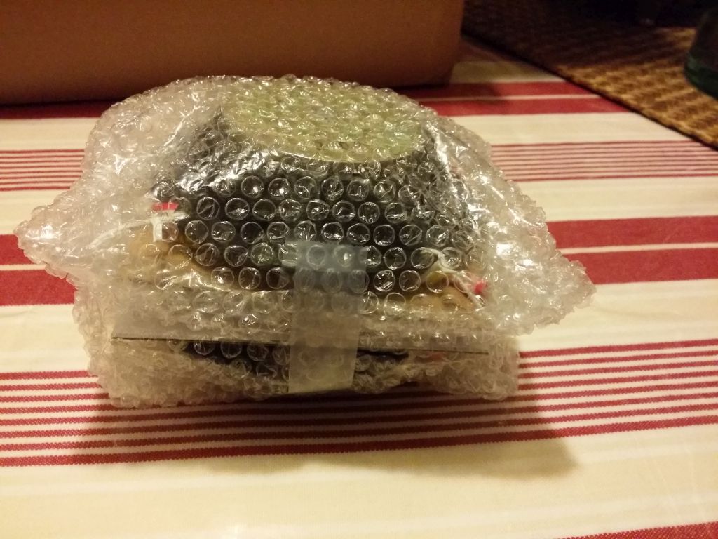

Quelques nouvelles. Les HP sont parties en réparation chez Sylvain Houlbert ("les", car les tweeters sont partis avec le grave).
Comme vous pouvez le voir, des techniques d'emballage à la pointe de l'innovation ont été employées pour préserver l'intégrité de mes chers HP !
