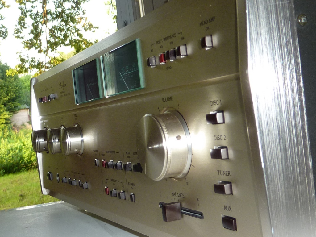

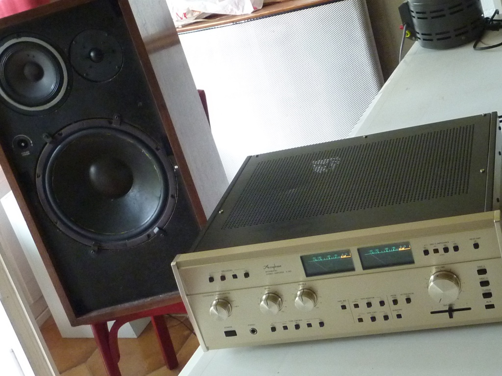

Sieur Denis , profitant d' un passage/récup par mon logis, a apporté son superbe intégré afin de me le faire écouter :casque: ...
Ne rechignant pas devant l' effort, notre ami a pris tous les risques pour descendre dans le terrier les 20 Kgs de la bestiole
Arrivé à bon port, il fut connecté à une paire d' enceintes Siare Fugue 100 ......
Mise en chauffe ...
Mais le regard de notre ami fut rapidement attiré par des petites choses dans la pénombre, derrière de grands panneaux ... :gne:
Revenons au magnifique E 303 :mrgreen: .... au bout de quelques minutes il s' exprime à la manière d' une électronique de haute volée ... il y a de l' ampleur, du détail, surtout du bas-médium à l' extrême aigu, seule la fermeté du grave et la définition dans cette zone sont un peu en retrait.... mais ce n' est rien, car pour le reste, c' est une superbe écoute .. et pour ne rien gâcher, il est magnifique :love:
Au bout de quelques heures de chauffe, les écoutes reprirent, pour constater que la définition avait encore augmentée, et que sur certains morceaux, des détails passaient de l' ombre à la lumière par rapport à la première écoute ...
Très belle acquisition Denis ... J' ai hâte de l' écouter chez toi en association avec des AR3A :)

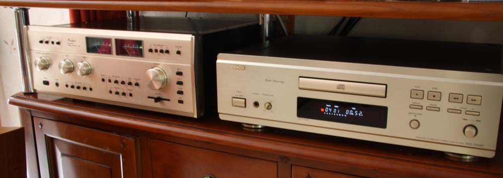

Il fallait que j'harmonise, et oui je sais c'est pas " Vintage " mais ça lui fait un compagnon de qualité...
Je vais peut etre le présenter quand même, si ça vous intéresse ?, un DENON DCD 1550 AR...état du neuf.
Il est entièrement équipé de condo "SILMIC " et il sonne SUPER bien...
Amicalement
Denis
