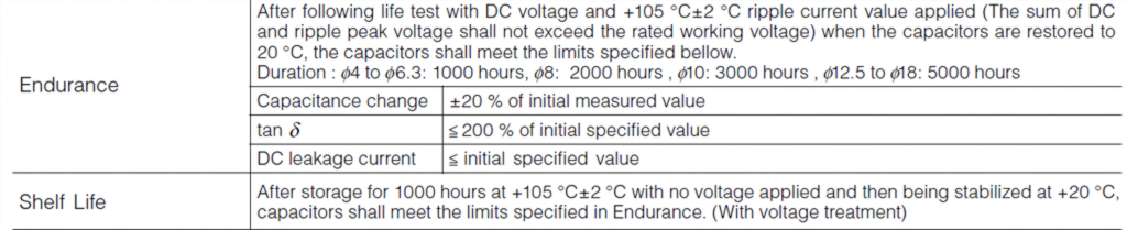

Sur les datasheet, on trouve des condensateurs dont les tests cités plus haut sont réalisés après 1000, 2000...voir 8000 heures. Ces derniers, en effet, sont supposés durer plus longtemps, en tout cas, ils sont vendus comme tel.
On peut faire son choix avec un critère (il y en a plusieurs) qui pourrait paraitre étonnant (mais qui s'explique par la conception même d'un condensateur chimique) , y compris dans des zones non soumises à de fortes températures : le volume du condensateur de remplacement.
Ce qui rejoint les datasheet des constructeurs, qui, pour une référence précise, font des tests d'endurance plus longs sur les condensateurs ayant un diamètre plus élevés, et en effet, on peut en déduire une longévité accrue. :jap:
Exemple du datasheet Panasonic série FC :
