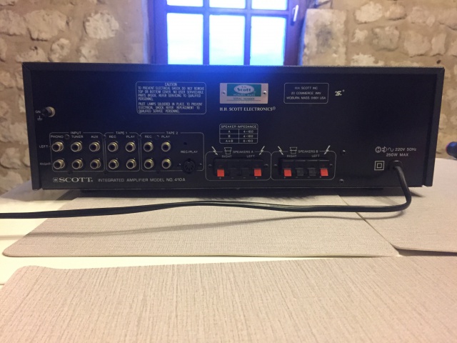

J'ai fait l'acquisition d'un 410A cet après midi en très bon état et qui fonctionne sauf les 2 petites loupiotes qui sont HS.
Est-ce normal d'avoir du 13V alternatif pour les loupiotes?
Je vais aussi commander chez banzai tous les condos pour lui refaire une jeunesse.
Voici déjà quelques photos.
Les coupables.
C'est normal le trou sur le dessus du condo?

Tout compte fait j'ai réglé le bias, réparé les lampes des vues mètres.
