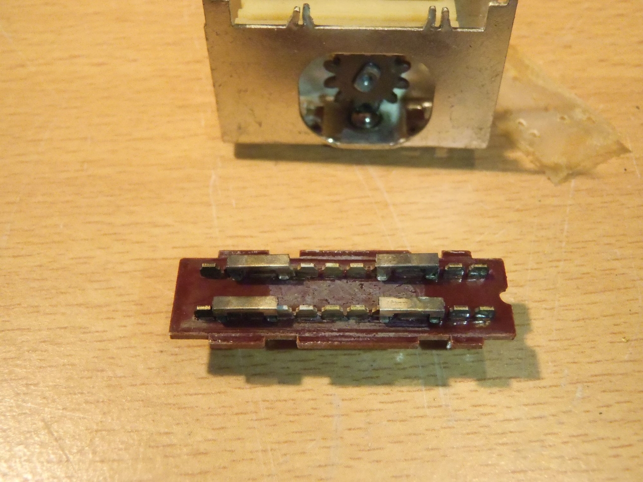

Re: Proton 520
Suite a des problèmes de commutations en phono j'ai procédé au démontage et nettoyage du commutateur
le résultat est bluffant que ce soit avec un cd ou avec un disque
l'opération est facile a réaliser, mais il faut prendre sont temps
Cdt,
Francois
Cdt,
Francois
