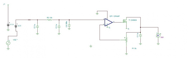

Une simulation ( mais je n'ai pas le modèle du régulateur 5V ( remplacé par une source continue parfaite et un générateur sinusoidl en série , dont la simu fait varier la fréquence de 10 Hz à 100MHz ) pas non plus le modèle de l'ampli OP de Maxim et du MOSFET..
Mais pour le principe ça marche.
Schéma
Schéma

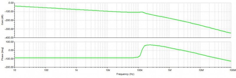

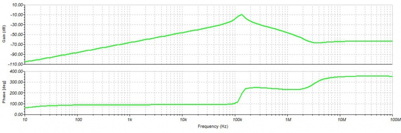

Atténuation du bruit de l'alim ( en mettant la source ~ sur le 9V )
la pente est inversée, ça va aller pour la ronflette, mais pas pour la HF ( parasites venant de l'alim.)
je pense qu ' en entrée il faut ajouter un tore de ferrite avec des spires bobinées et une capa.
J 'en ai plein à récupérer sur une vieille carte mère de PC ( mais que faisaient-ils là ?
Ca fait combien de mH un tore avec quelques spires ( ordre de grandeur ? )
