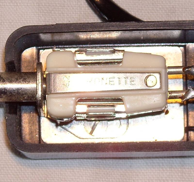

Ça y est, j’ai remonté l’ensemble Barthe-Lenco.
Nettoyage, graissage et réglage du moteur.
Nettoyage et graissage du palier.
Il n’y avait pas de jeu, le fond de palier est légèrement marqué par la bille.
Remontage du galet rénové avec un joint torique.
Réglage des 4 vitesses au strobo, c’est du bonheur avec les petites fourchettes mobiles.
Un bon réglage de la pression du bras " à l’oreille ", c’est incroyable comme la " petite Ronette " qui est dessus est sensible à la pression.
Résultat :
Ça tourne rond.
Reste un léger bruit d’entraînement « il faut tendre l’oreille à coté du plateau ».
Je pense que c’est dû au plateau acier qui a sa fréquence de résonance, les plateaux alus massifs ne doivent pas avoir ce problème.

La ronette est une petite cellule piezo qui a eut ça grande époque.
L’époque « Teppaz ».
La pointe est encore en état et la cellule bonne c’est un modèle TX-88 mono.

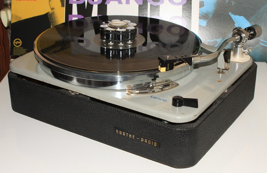

Petit essai à blanc ( support de bras en carton ... ) avec un Jelco SA13-TL1.
C'est que ça me donnerait envie de me simplifier la vie en la laissant dans cette configuration
