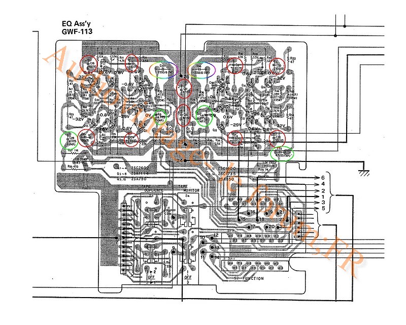

En complément des jolies photos éditées précédemment, quelques éléments plus techniques sur ce gros bébé de 15 kg qui m'a été confié par un collègue pour une petite révision.
Il était fonctionnel mais, mis au repos depuis de nombreuses années, ça crachotait un peu dans les potards . Graves un peu lourds, aigus manquant de précision, un sondage sur quelques condos me persuade de passer commande chez Banzai.

Et pour ceux qui auraient la chance de tomber sur ce bel ampli, chaque carte possédant des condensateurs chimiques est présentée avec son schéma d'implantation, les condos entourés de vert étant des non polarisés.
EQ Assembly:
8800 EQUAL ASSY 2.jpg (171.27 Kio) Vu 3468 fois
Sur cette carte je n'ai pas changé les deux gros 2200 uF encore parfaitement dans les clous.
