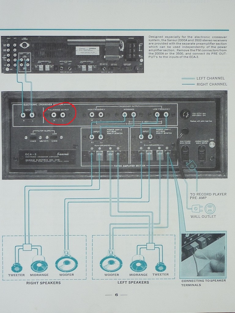

j'ai ce petit filtre actif sansui mais qui attend sagement d'etre remis en état.
j'aurais une question : le filtre actif sansui eca-3 dispose d'une sortie full range, donc tout le signal est envoyé.cette sortie "full range" peut permettre d'attaquer un autre ampli par exemple dédié à une voix de grave active.
est ce que dans le cas de cette configuration, le volume de caisson et de son ampli dédié est piloté par le préampli en amont ou y a t'il deux réglages de volumes indépendants ?
merci
merci
