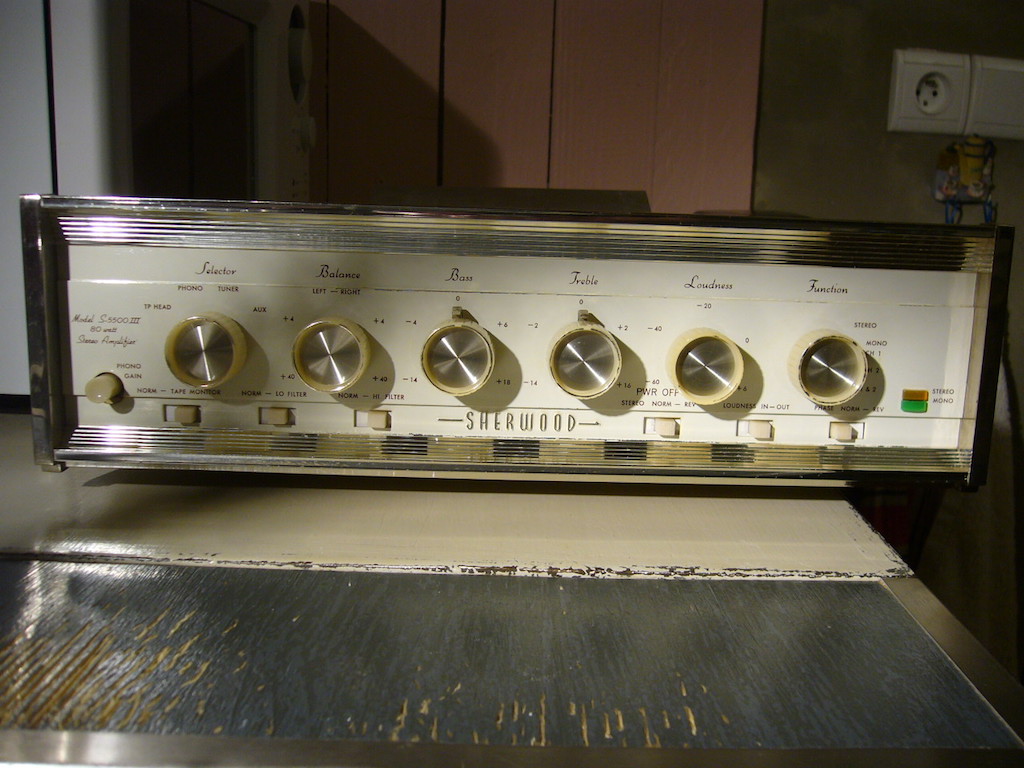

J'ai juste eu le temps de nettoyer la face avant et les boutons mais ça valait le coup.
Par contre, il faudrait que je repeigne le petit liseré doré qui borde le devant des boutons...
Marc
- Scotty
- Messages : 168
- Enregistré le : mer. 25 mars 2015 12:30
- Localisation : Rennes
Re: Sherwood S-5000 II
C'est beau ! Les sérigraphie semblent en parfait état.
- Are you a mod or a rocker?
- No, I'm a mocker.
- No, I'm a mocker.
- pvphil
- Messages : 2040
il te faudra refaire une peinture sur la face avant périphérique des potars !
A la bombe ou à l'aérographe et il sera super top !
(oup's tu l'avais écrit....)
