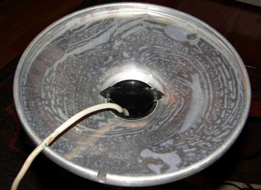

Bonjour amis boulistes,
J’ai acheté une paire d’Audiorama il y a quelques semaines...ellles sont parfaites dans le salon autour de l’écran mais elles sont également agréables à écouter....le timbre Grundig est bien là.
Évidemment il s’agit d’enceintes d’occasion et je ne peux m’empêcher de vouloir jeter un œil à l’état des HPs...et là je suis coincé, j’arrive bien à dévisser le support du logo mais je ne sais pas quoi faire après ! Bref j’ai besoin de vos lumières....

Buzz78 a écrit : sam. 19 janv. 2019 19:40 et là je suis coincé, j’arrive bien à dévisser le support du logo mais je ne sais pas quoi faire après ! Bref j’ai besoin de vos lumières....
Faut dévisser cet élément :

Merci Stéphane mais c’est pour démonter le pied non ?
