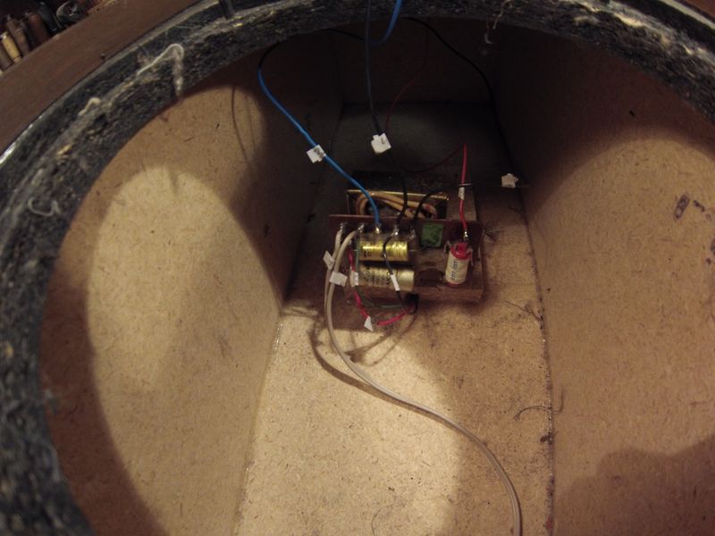

(Suite dans quelques semaines avec changement des condos et nettoyage des boiseries)

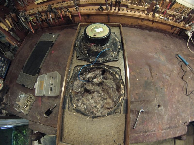

Bon finalement c’était quelques années, mais j’attendais de trouver de nouveaux tweeters pour continuer : en effet, la réparation que j’avais faite me donnait 3.9 ohms au lieu de 4.5 et le deuxième a fini par se rompre en deux endroits :couik: , faut dire que j’en ai abusé pendant cette période, mais quand même c’est vraiment fragile…Et les boiseries ne seront pas modifiées ; en effet, la déco est impossible à enlever à l’acétone sauf en dessous de l’enceinte et le placage en dessous est vraiment encore plus moche :vomi: . En plus refaire les caches est un truc de maso…

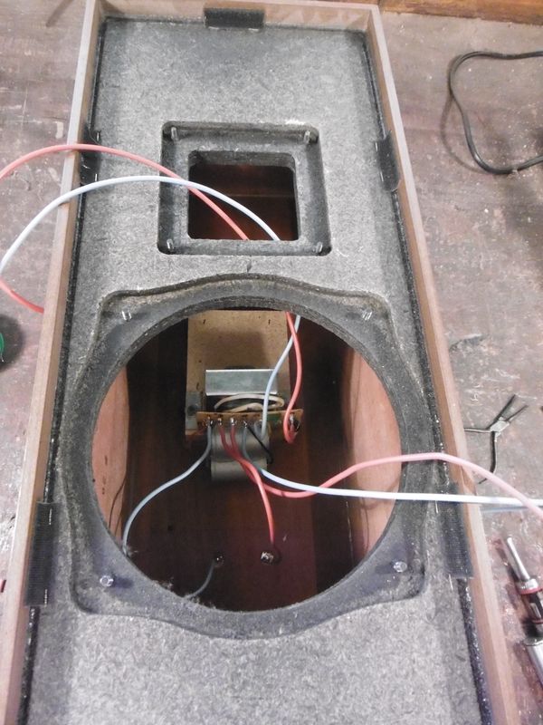

ouverture des belles teutonnes(ou moches ? Ça se discute)

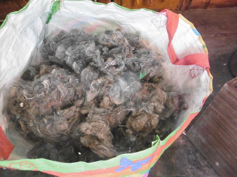

recup de la laine de mouton gris et du goudron

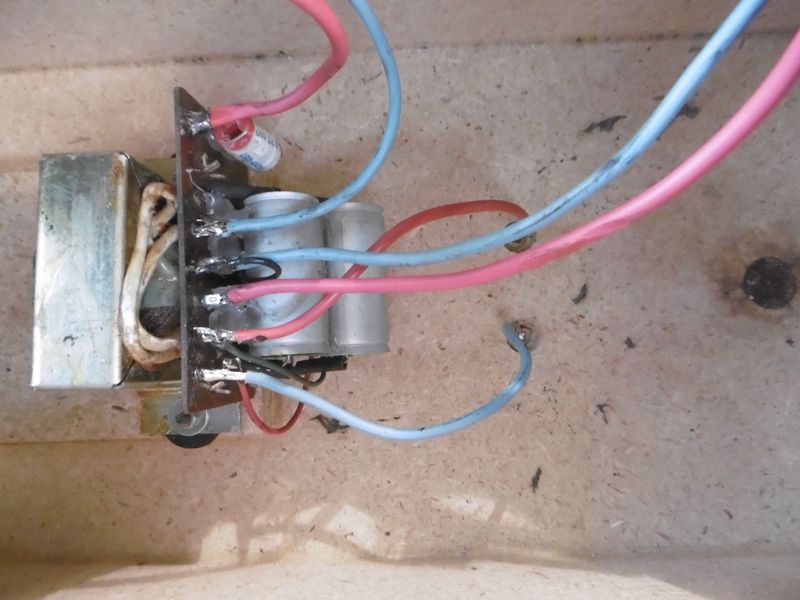

photos des fils pour pas me gourer :gne:

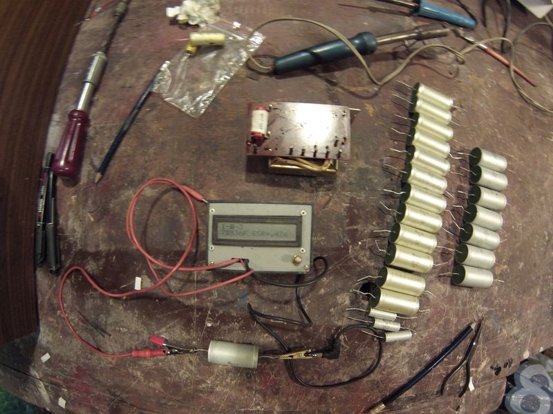

et un petit filtre avec des chimiques encore dans les clous
choix des K73 soviétiques appareillés, et dans les plus faibles ESR :-P

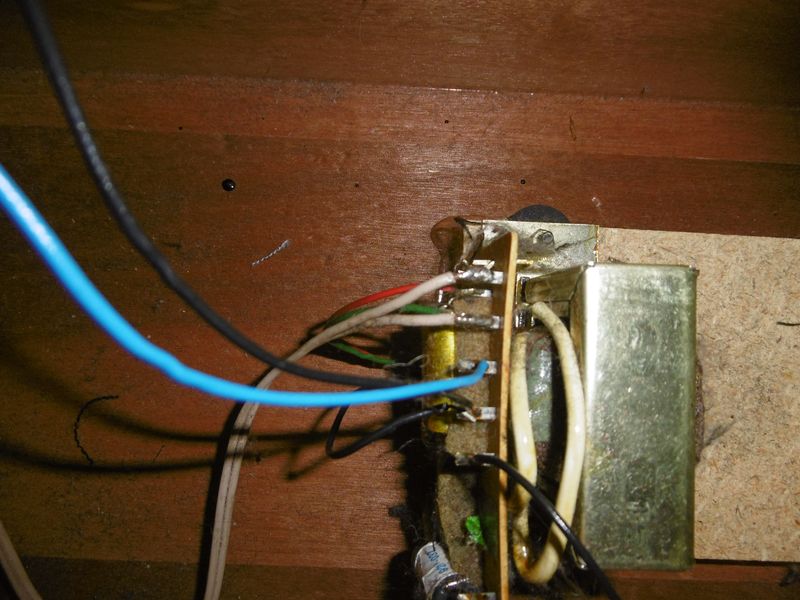

Le 30 micro est obtenu par 10+20 (astuce de mathématicien :as: ) en parallèle
le premier filtre est bien calé au silicone
et ses fils changés par des plus balèzes :ouaou:
le second est calé au pistolet à colle, c’est moins propre mais plus rapide
Deux trous sont percés à hauteur de l’étiquette pour pouvoir les reprendre par l’intérieur en diamètre 12 : en effet, l’agglo est tellement épais que les fiches bananes ne traversent pas… Le trou d’origine est bouché à la résine pour l’une et par le passe fil récupéré pour l’autre.
Voilà pour les filtres, bizarre, on voit bien que l’agglo est plaqué intérieur sur l’une des deux (et donc pas l’autre disait Lapalice :gne: )

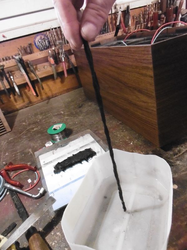

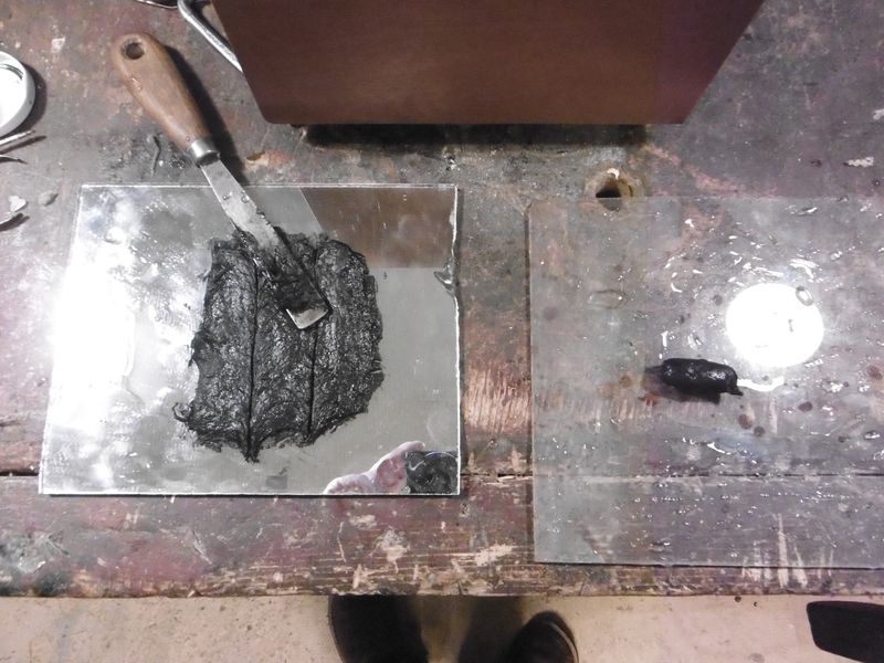

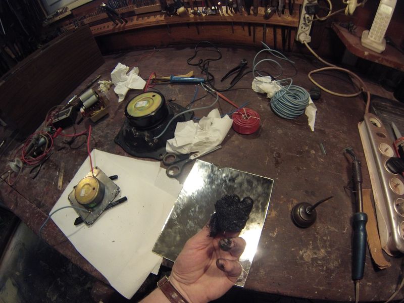

Premier essai de ramollir le goudron d’étanchéité à l’huile et chauffage : ça marche mais c’est horrible à travailler tellement ça colle :vomi: .
Deuxième essai au white spirit, c’est mieux. Un quart est préparé en boudin dans un récipient d’eau sans m’en mettre partout.
Puis mis en place sans soucis.
Ancien et nouveau tweeter. Même ref sauf la fin : ASN contre APN aucune idée de la différence mais surement qu’un spécialiste du forum va nous éclairer sous peu ? :merci:
les dômes des nouveaux sont un peu ridés, mais à cet âge… :D En tout cas ils font bien 4.5 Ohms
