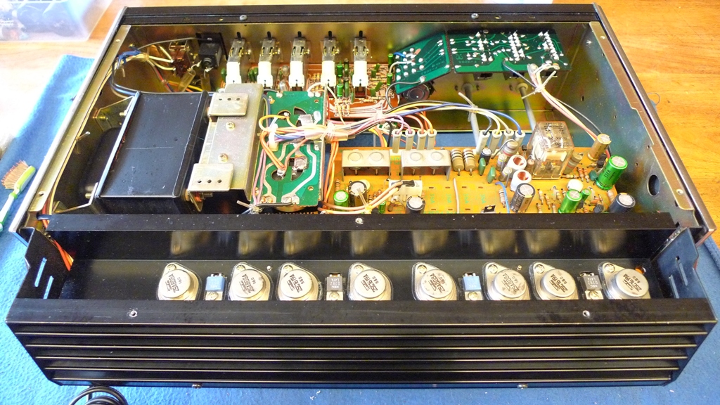

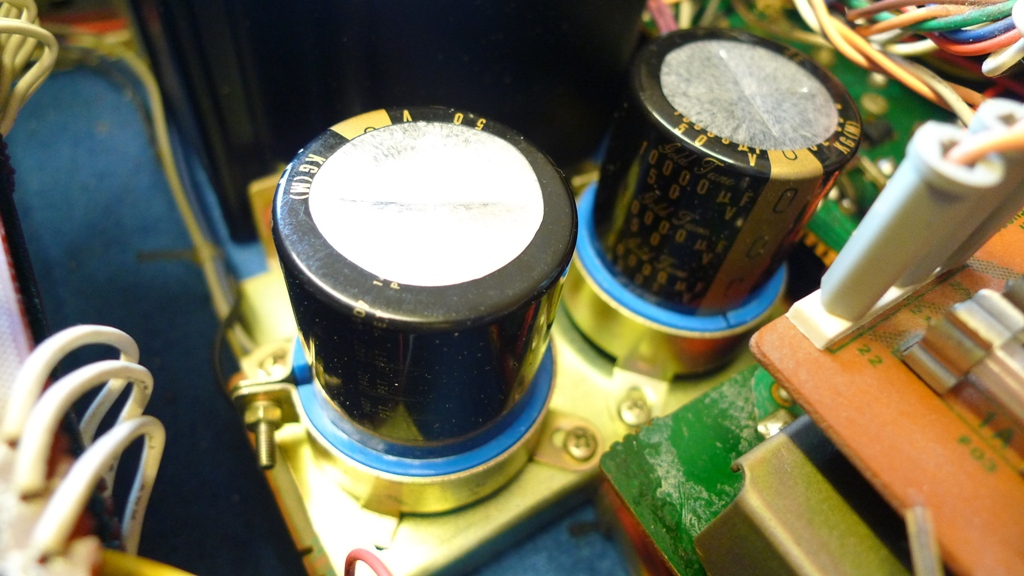

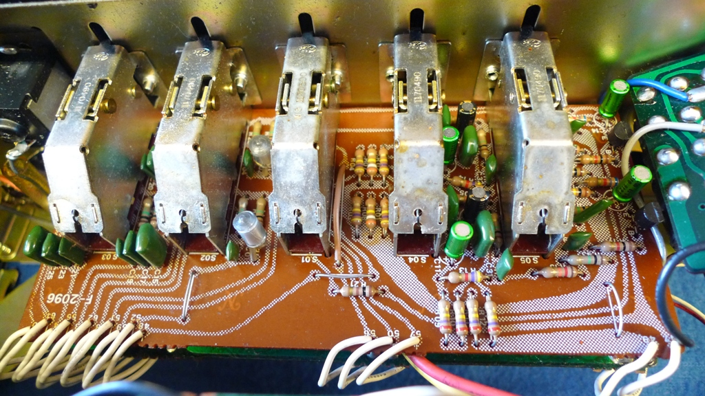

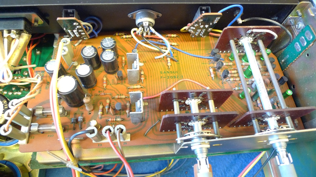

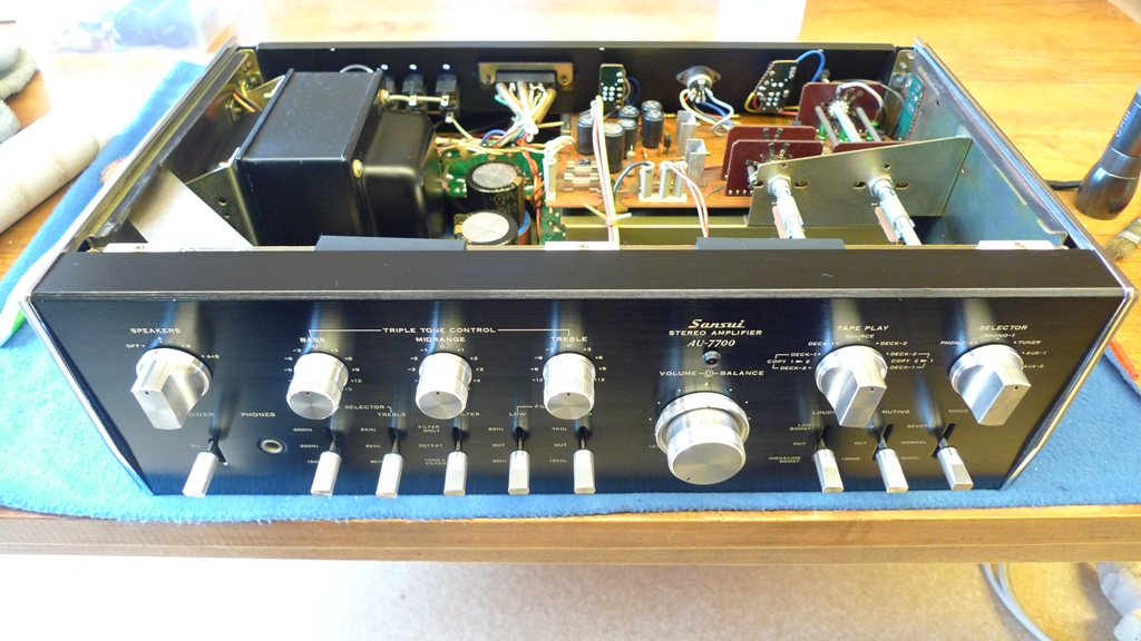

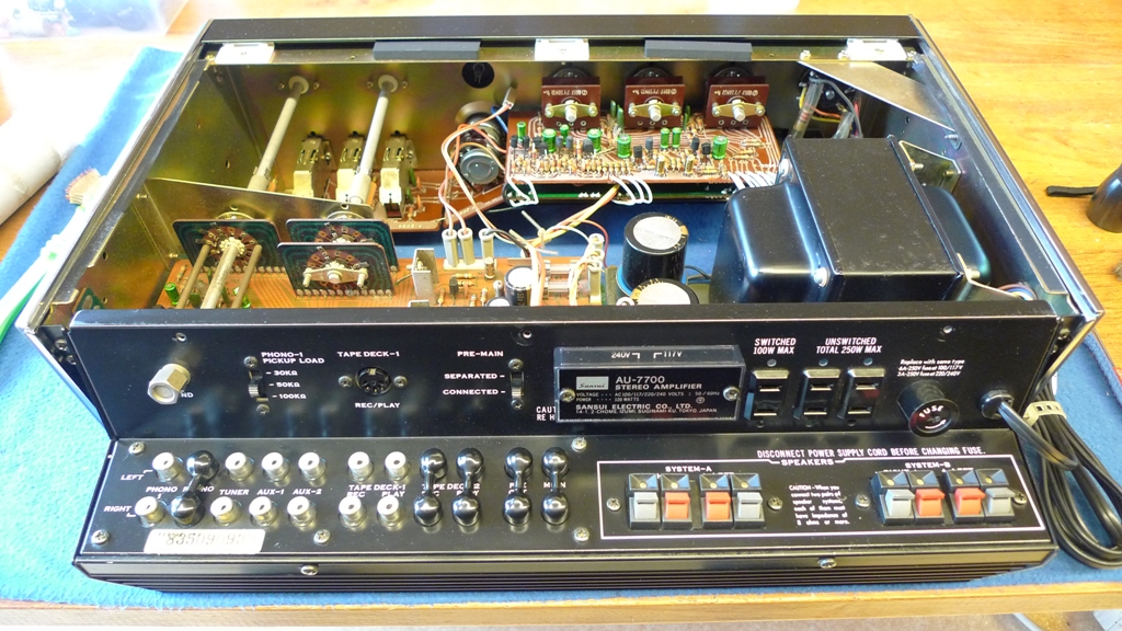

L'année 2014 se termine bien avec le retour de chez le spécialiste aujourd'hui de mon AU 7700, je trouvai qu'il avait un super son mais là je retrouve des basses sans avoir recours au loudness et une reproduction des instruments superbement définie.
Voilà le contenu de la rénovation:
- nettoyage intérieur/extérieur.
- redressement châssis.
- réfection soudures alimentation, protection, et ampli de puissance.
- nettoyage contacts relais hp.
- remplacement de 50 condensateurs : 48 chimiques et 2 tantales par Nichicon KG Gold Tune, KW, KZ Muse, et ES-BP Muse ( bipolaires pour le trajet du signal ).
- réglages des offsets et courants de polarisation.
- mesures et écoutes.
Voici les photos de cette rénovation:

En attendant de vous lire l'année prochaine, je vous souhaite une bonne année 2015 et remercie Frédérick pour son excellent travail sur mon Sansui. :yes!:
