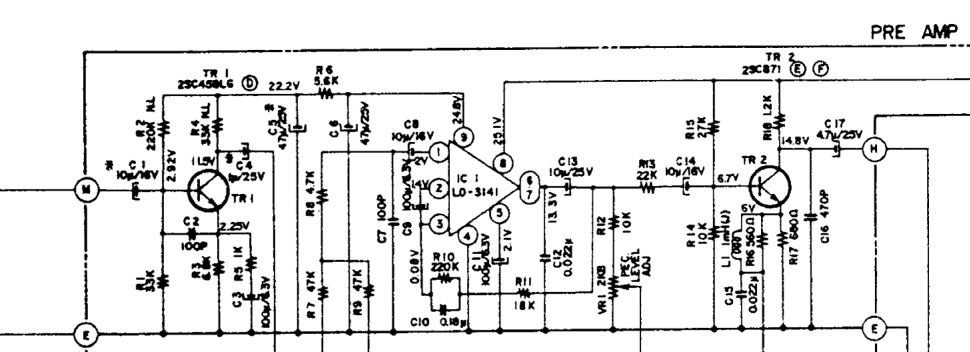

" Il y a eu au moins 2 type de cartes éléctro dans le DS les anciennes series à transistors ensuite remplacé par des circuits intégrés."
Je dirais que c'est le contraire.
Akai a commencé avec des circuits intégrés, les LD-3141 de l'age du silicium taillé.
Et, comme ils ont eu des problèmes de fiabilité, ils sont revenus aux transistors, avec la version MK II.
Capture_Akai_4000DS_mk II.PNG (105.96 Kio) Vu 5291 fois
D'ailleurs, lorsque l'on restore ce R2R, il est intéressant de remplacer les transistors 2SC458LG, qui sont réputés pour leur bruit, en vieillissant.

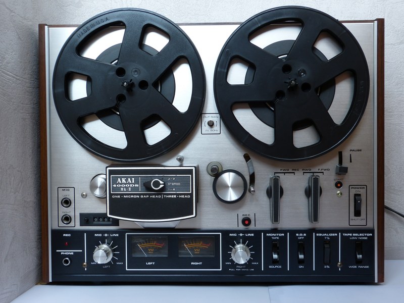

Akai 4000 DS MkII
Message par DataPro »
Voici mon Akaï 4000DS MkII avec l'élargisseur de cabestan.
J'ai ajouté une petite rondelle de caoutchouc parce le capuchon ne visse pas à fond. Je n'ai plus qu'à acheter une bande vierge...
