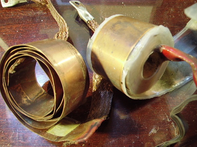

Désirant me faire une antenne fm en dipôle , j'aimerai savoir si il y a un inconvénient à utiliser du ruban de cuivre à la place de tube de cuivre, sachant que le ruban que je possède fait 50 mm de large sur 0,7 mm d'épaisseur.
- balvenie
- Messages : 404
- Enregistré le : ven. 6 nov. 2015 18:51
Re: Quelle est votre antenne FM et quelle qualité avez vous?
Aucun problème si ce n'est celui de la rigidité. Peut être le fixer sur un tube PVC.

Pour la rigidité, je compte fixer le tout sur une planchette de bois. Je m'y attelle ce week end alors. Merci.
