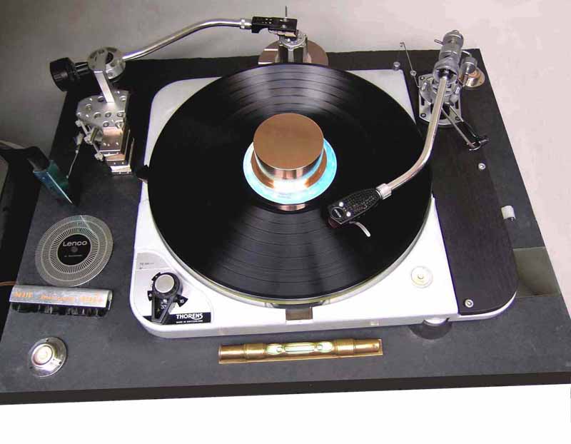

Je possède une TD 124 et j'ai été amené à revoir certaines parties de cette platine et particulièrement ce qui se rapporte à la rotation de son plateau.
J'ai pour choisir une huile j'ai, réalisé des essais avec divers lubrifiants.
Pour ce qui me concerne, j'ai fini par retenir comme huile celle qui est destinée à la lubrification des machines à coudre ménagère, une huile de vaseline qui est bien étudiée.
Il est préférable de la prendre auprès d'un distributeur de marque, plus cher mais compte tenu du volume employée vous en avez pour des années.
Pour ce qui est des huiles automobiles, je dirai qu'elles répondent à des spécificités bien précises et pas spécialement voire pas du tout adaptées à l'usage qui nous préoccupe ici.
Les lubrifiants sont des produits complexes et les valeurs de viscosité et de fluidité ne suffisent pas à en déterminer l'usage.
La mesure de temps de 2 à 2mn et 30 secondes lors du test d'inertie du plateau de la TD124 lancé à 33 tours est reconnue pour être bonne. Certes, j'ai opéré quelques modifications mais l'inertie de mon plateau est de 5 minutes et 46 secondes avec de l'huile de machine à coudre.
J'ai un ami qui possède une LINN LP 12, pour ceux qui connaissent la marque, ils savent combien chez Linn tout est fait de précision et bien sur certaines séries, l'huile de couleur noire qui était distribuée vieillissait très très mal, comme quoi.
Je ne donne qu'un point de vue sur mon choix car chacun met l'huile de coude qu'il veut pour arriver à ses fins.
Bonne soirée à tous et bonne écoute de vos vinyls.
