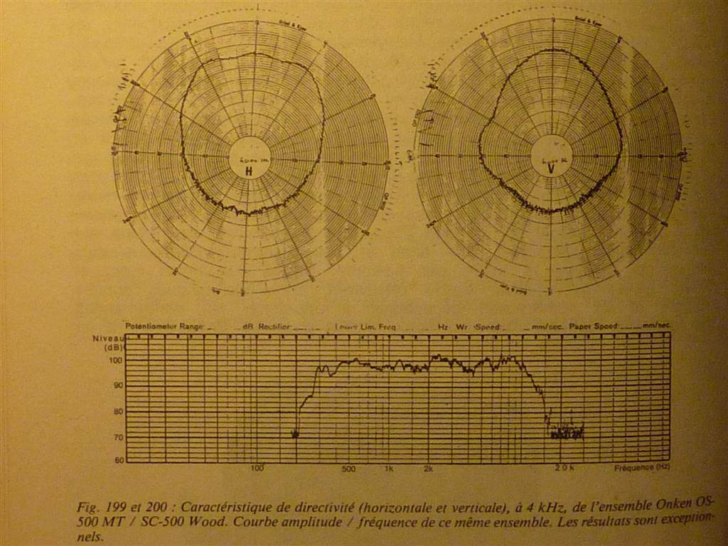

Pour info, voici les courbes de réponse et de directivité du Onken que j' utilise ...
Si tu veux d' autres exemples, je suis bien sur à ta disposition.
P1060700 (Large).JPG (128.71 Kio) Vu 1391 fois
