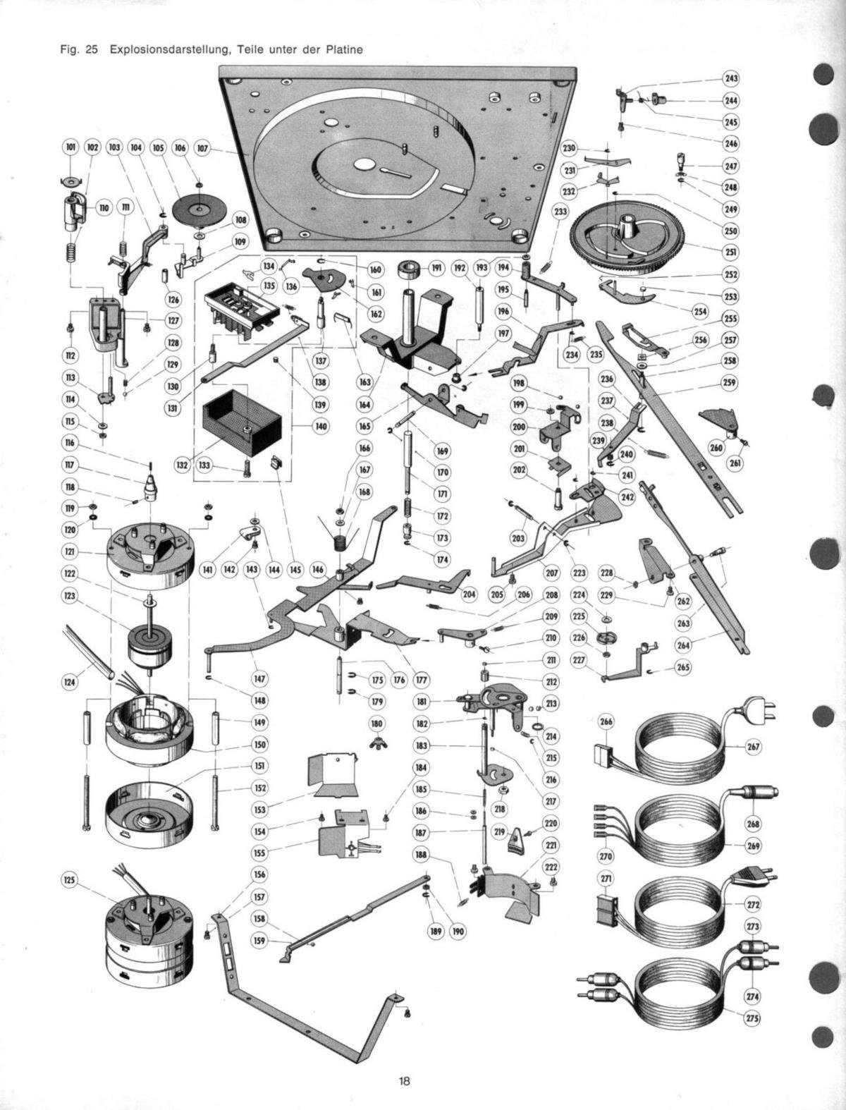

- michel29
- Messages : 1895
Re: Dual 1219
du neuf ce WE
après vérifications
trouvé une panne autour de la hauteur de bras (passage de la positon "single" à "multi"
de la graisse figé et un "élastique" en caoutchouc devenu dur et cassant
"élastique" (référencé 214) servant à indexer la hauteur du bras avec 2 billes ( référencées 213)
après remplacement de l'élastique pourri par un ressort plat plié pour appuyer sur les 2 billes tout fonctionne
pas sûr que j'utiliserai cette 1219 en changeur mais çà fonctionne
et au passage je dois avoir un album double qui a été pressé avec les faces A et B sur 2 galettes ce qui rend possible l'enchaînement des 2 faces avec un changeur
puis la lecture de C et D au changeur après avoir retourné la pile https://www.hifi-archiv.info/Dual%20Anl ... 19s-18.jpg
https://www.hifi-archiv.info/Dual%20Anl ... index.html
après vérifications
