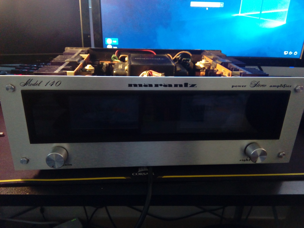

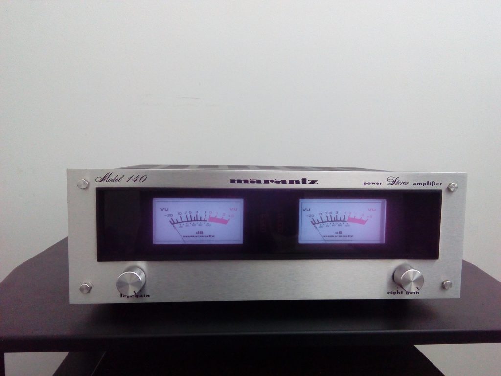

Marantz 140 arrivé a la maison :love:

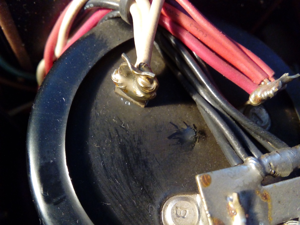

J'ai fais un petit check-up de la bestiole, la soupape du condensateur double est en train de naître :baston:
Il est en bon état esthétique, les condensateurs n'on pas coulés mais il sonne gras dans le grave, il faut que je lui refasse un jeunesse

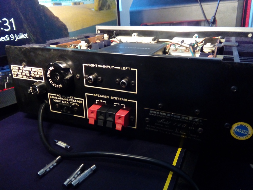

Le popotin de l'appareil

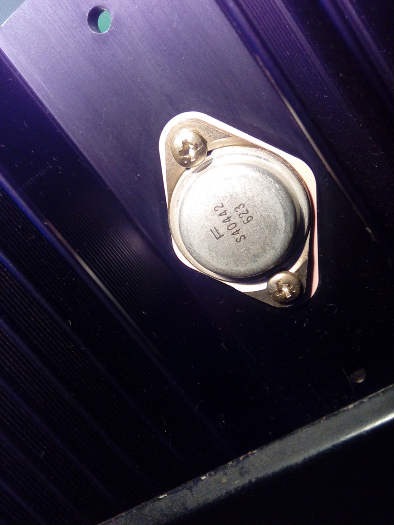

Les transistors de puissance sont les originaux, seuls les micas ont étés remplacés par des pads thermos-conducteurs par l’ancien propriétaire ? !

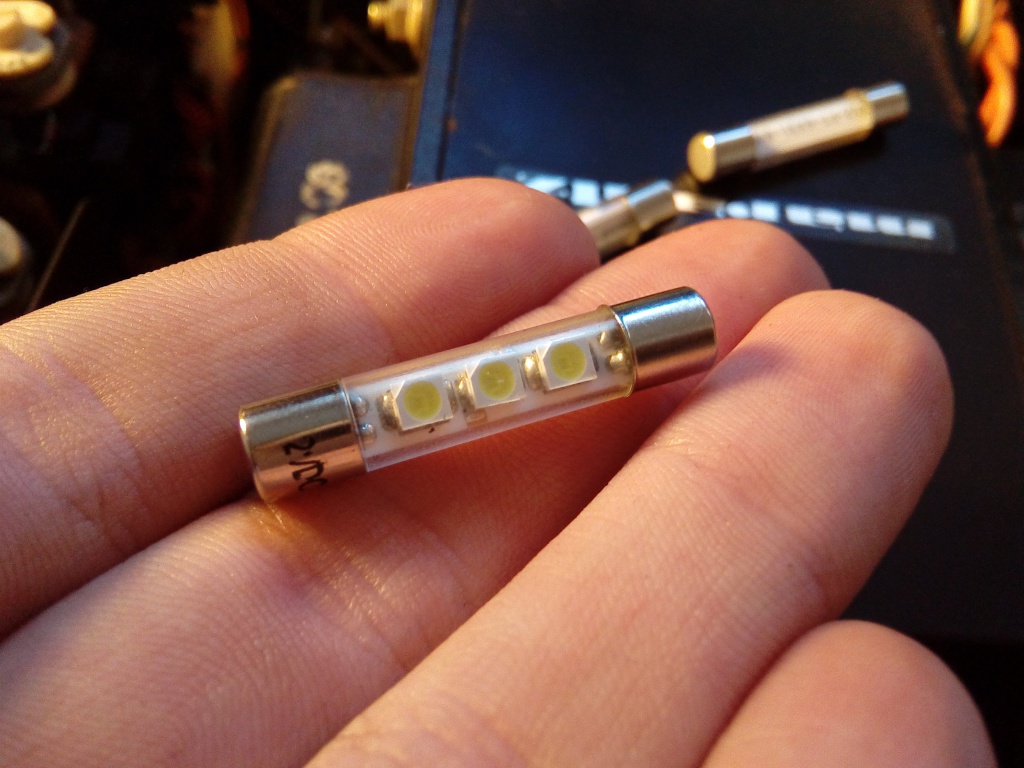

Les ampoules-fusibles ont étés remplacées par des leds-fusible encore une fois par l'encien propriétaire, mais le clignotement du a l'alternatif ne me plait guère. ( déja remplacés par des 8v fusible comme a l'origine )

Il est dans un état magnifique, aucune bidouille a pars les micas des transistors de sortie

Je dois absolument changer le condensateur double, je pense le changer par deux mundorf comme décris précédemment dans le post.
Par contre, il me faut deux 13000 µf 80 v ? ou je divise la tension par deux ( je ne connais pas le raccordement interne du double condo )
