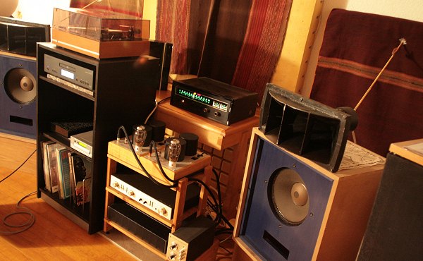

:helloman: tout le monde,
je profite de la petite "méthode Jean" pour vous dire que j'ai modifié ces derniers jours la mise en phase et le dosage des deux voies.
Je suis revenu à une position du 811 en avant. J'ai bien sur remis l'inversion de phase sur les blocs 300 en position normale. Du coup le diaphragme du moteur est maintenant en léger retrait par rapport à la bobine du 414A (je dirais 10/15cm).
J'ai également diminuer de 25% le gain sur les hautes fréquences.
Le résultat a beaucoup gagné en cohérence et a perdu de son acidité. Je suis encore à l'écoute pour savoir si j'ai perdu trop d'énergie mais je ne crois pas.

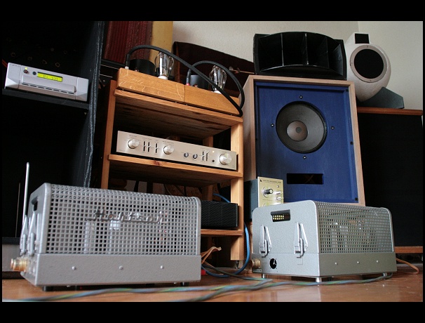

Salut à tous,
Aujourd'hui je n'avais vraiment pas la caisse... Alors je me suis dis, tiens tiens...
J'ai enfin essayé en full tubes, le résultat est, comment dire ?
