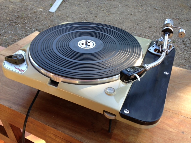

Bonsoir à tous,
Après de longues recherches, c'est finalement totalement par hasard que je suis tombée sur cette petite TD124. Au cours d'une discussion , un jeune homme m'a dit : "si vous chercher de la hifi ancienne , j'ai encore le matériel de mon père, c'était du bon matériel , si vous voulez venir voir...". Ni une , ni deux ... me voilà chez cette personne...et quelle a été ma surprise en voyant le dit matériel
Une TD 124 avec bras SME 3009 série I et Ortofon SPU
Vous vous doutez bien que je n'ai pas hésité bien longtemps (juste le temps que le vendeur se décide ...)
Je n'ai pas essayé le matériel avant de donner mon accord, c'est donc une fois récupéré et de retour chez moi que le verdict est tombé
La Thorens totalement "sèche " et plus que poussiéreuse ne déniait pas tourner. Le Bras était crasseux à souhait et la cellule muette ...
Remise en route de la TD124 :

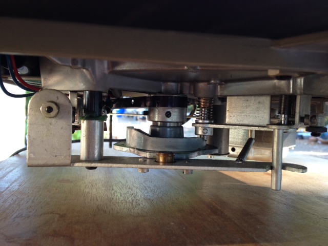

J'ai donc commencé par la platine ,
Dépoussiérage pour y voir plus clair , puis démontage (en suivant le tuto du forum bien sûr
Graissage des mécanismes, en particulier des mécanismes de contact et changement de vitesse qui coinçaient de toute part.
Changement du petit condo .
Démontage du moteur , nettoyage du rotor , paliers inférieur et supérieur. Changement des mousses et de la bille de l'axe, nouvelle huile (2 fois : la première avec l'huile du kit , mais impossible de régler la vitesse après , donc une deuxième fois avec de l'huile pour machine à coudre... ) . Remontage du moteur (trouver des vis pour les paliers n'a pas été une mince affaire...) , pour le centrage du rotor j'ai opté pour les cales la seconde fois , et c'est vrai que c'est impeccable...
Changement du fond de Palier et de la courroie . Remontage des différentes pièces supérieures . Enfin , huilage du palier.

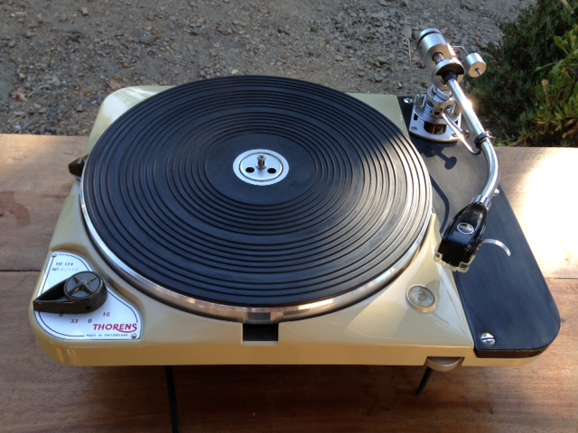

Moment de vérité : remise en route ...
ça tourne ...
Petit test : stabilisation à 33 tous en environ 20 secondes
Temps de rotation après l'arrêt : 2 min 16
On peut donc lancer l'écoute.

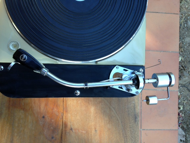

Pour les essais , j'ai monté mon ancien bras et cellule (SME 3009 S2 + Auditechnica AT33ML) histoire de pouvoir comparer .
Ce qui frappe les premières minutes c'est le gains en amplitude et l'équilibre , rien à voir avec la TD160. L'écoute prend plus d'espace et la séparation des différents instruments est plus marquée.
C'est très plaisant à l'écoute , pas fatigant du tout.
Voici donc le résultat :
Pour ce qui concerne le bras et la cellule je posterai un CR pour chacun dans les rubriques appropriées .
