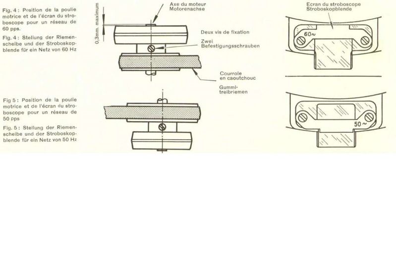

D'abord merçi pour le tutoriel de maintenance,j'ai retenu 2 choses,la bonne position du masque stobo
Quand à la poulie,il suffit de la retourner.....pas très clair leur dessin!

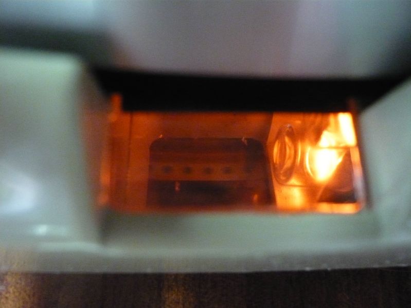

Et voici ce que j'obtiens en à peine + d'un tour,de 0 à 33trs.Et je suis pile poil au milieu de la plage de réglage!
La 2e chose,la plus sympa.....
