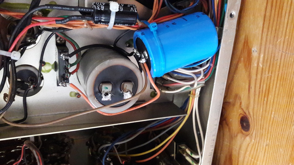

J'ai passé quelques heures à reprendre le travail de sagouin qui avait été fait sur mon 777a: le remplacement des condos d'alimentation avait été fait par le dessous, (en laissant en place les anciens dans le compartiment moteur...) et par des modèles chinois Antel fixés par des rizlan... :mur: :couik:
J'ai quasiment fini de changer les 2SC458 (il m'en reste deux sur la carte de tonalité, ainsi que les condos de cette carte) qui soufflaient tous beaucoup!
Un à un, des Nichicon de qualité ont pris place dans leur logement d'origine. Il me manque juste les deux de liaison de 1000uF, qui arriveront cette semaine.
Ces quelques modifications paient immédiatement; le gain en précision et en douceur est net. Moi qui préférais presque le 222 jusqu'à présent, je retrouve peu à peu la dignité et l'intérêt de ce modèle supérieur!

Tranbert
Messages : 158
Enregistré le : mar. 25 août 2015 14:09
Localisation : Marseille
Re: Sansui AU-777 AU-777A
Message par Tranbert »
:o
On attend la suite avec impatience!
Incroyable, remarque je note l'utilisation de gaine thermorétractable.... :lol:

Jo775 a écrit : Comment peut-on faire ça?
Eh ben :shock:
Visiblement la personne qui a réparé l'ampli est allé au plus vite.
Bon courage pour ces reprises.

Oui, la gaine thermo "sécurise"! :D
Effectivement, l'appareil a été acheté chez un professionnel de la baie Europe... Il doit en réparer à la chaîne au plus vite sans passion....
Merci beaucoup. C'est presque terminé ! :)
