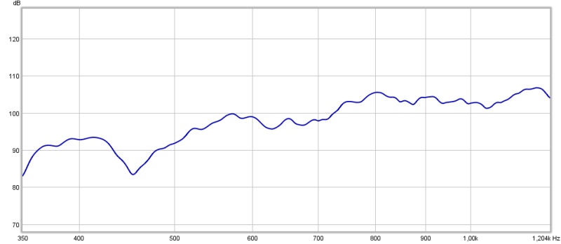

J'ai fait quelques mesures, je n'aurais pas dû...
Voilà ce que cela donne dans le meilleur des cas. J'ai eu des courbes encore plus vilaines. Attention certaines sont sur une gamme de fréquences plutôt courte, bien regarder les axes.
C'est après le filtre actif SAE avec une coupure entre 450 et 550Hz, cela dépend des courbes. Pourquoi alors un tel niveau résiduel sous 400Hz, je ne sais pas. A moins que l'on déduise de la belle marche vers entre 600 et 700Hz que ces pavillons couplés à ces moteurs, ne sont pas fait pour descendre en dessous.
- 450-550.jpg (50.45 Kio) Vu 1807 fois
Modifié en dernier par valere le mar. 27 mai 2014 13:22, modifié 1 fois.

Valère ... tout cela ne veut rien dire si tu ne précises pas les conditions exactes de mesure
