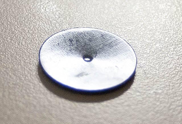

Néanmoins, j'ai fais le reste avec démontage du fut et polissage (pas vraiment nécessaire j'ai l'impression sur celle la) et remplacement de la pastille du fond du fut.
Voici d'ailleurs l'état de celle qui se trouvait dans ma platine :
Remplissage du fut effectué, j'attends actuellement que le plateau descende, je note un très léger suintement d'huile au niveau du joint du fut (doigt gras), bien que celui ci semble être en très bon état et que le tout est vissé correctement. Normal ou pas ?

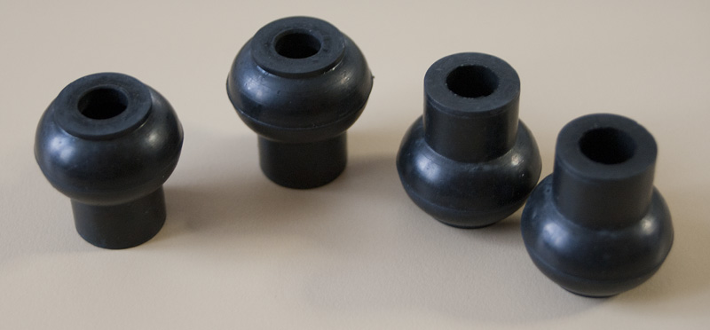

Pour terminer, voila les nouveaux caoutchoucs de suspensions, commandés aux États Unis, pour environ 30 euros :
