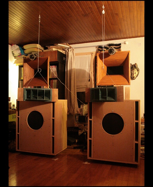

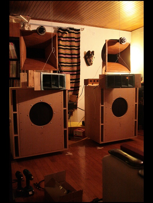

:hello: Greg, :hello: à tous,
En effet le mini Sato monte gracieusement. En remontant artificiellement les dernières octaves avec l'équalizeur du pré Film&Radio, on pourrait presque se passer de 811. J'ai été plutôt surpris.
Bon, ça commence à faire de gros bébés...
"Chérie ! J'ai trouvé des enceintes sur LeBonCoin, va falloir pousser un peu la télé." :lol:
Photo 019.jpg (150.45 Kio) Vu 2057 fois
