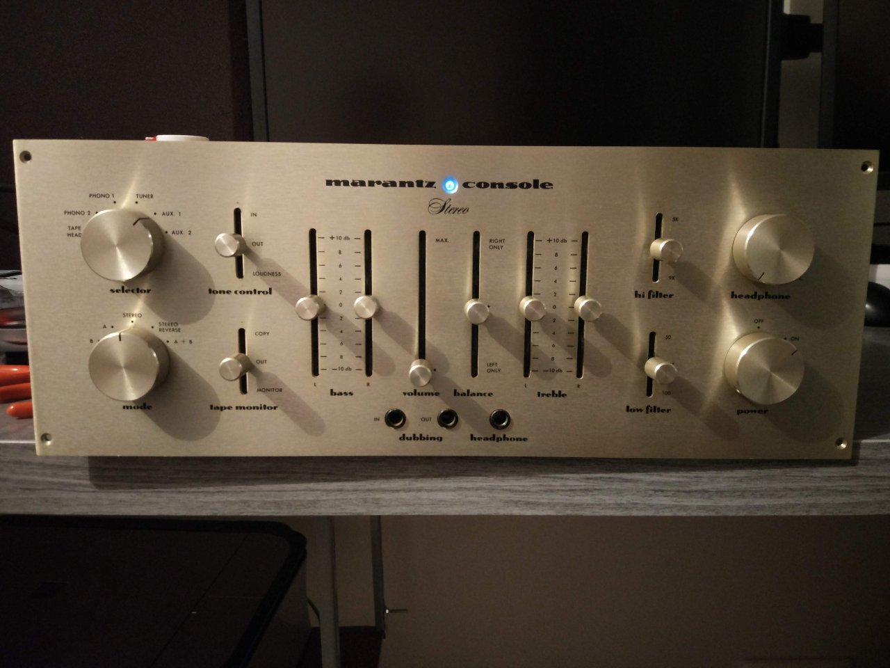

Petit déterrage de topic pour vous présenter mon exemplaire, acheté sur la baie.
Entièrement d'origine et stocké pendant de longues année, le vendeur informait un buzz sur les deux sorties. Un gros nettoyage de façade s'imposait également.
Il s'agit d'un rev 1.
Petite commande de condensateurs chez un fournisseur bien connu et petite révision.
Voici les actions effectuées :
- Vérification des diodes de redressement
- Remplacement des condensateurs de la carte d'alimentation, réglages des rails +/- et vérification des tensions de sortie.
- Remplacement des condensateurs chimiques et tantales des cartes droite et gauche, ainsi que de la carte Filter.
- Démontage de tous les potentiomètres linéaires, nettoyage et huilage vaseline.
- Nettoyage des autres potentiomètres.
- Changement du câble secteur
- Nettoyage de la façade et des boutons
Soucis rencontrés :
- Rupture de deux pattes d'un transistor sur la partie alim au ras du boitier => changement par un équivalent.
- au branchement et ou à la mise sous tension, ou même en fonctionnement après quelques minutes, j'avais un beau "disjonctage" dans mon tableau électrique. => changement du condensateur de filtrage en phase et neutre par un X2 de même valeur.
Le voici maintenant fonctionnel :

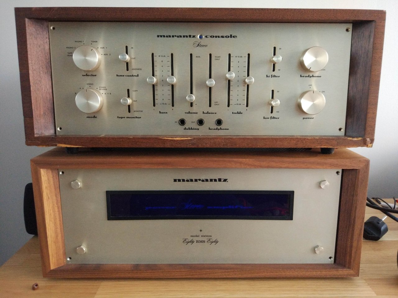

Et avec son compagnon de jeu le Model 16 :
L'ensemble ira prochainement je pense faire un tour chez un pro afin de vérifier par la mesure si tout va bien ;)
Comparé à mon 3250, les aiguës sont plus détaillés, l'ensemble est plus neutre, mais beaucoup plus aéré d'une manière général.
Certains ne sont pas fans du potentiomètre linéaire de volume, personnellement, j'adore :love:
Plus qu'à trouver du temps pour écouter tout ça, et surtout utiliser l'entrée bas niveau.
