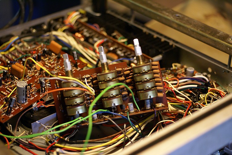

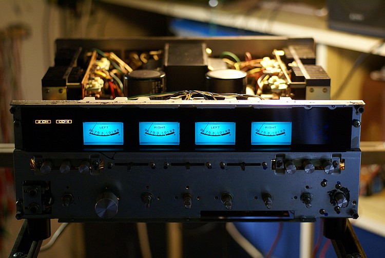

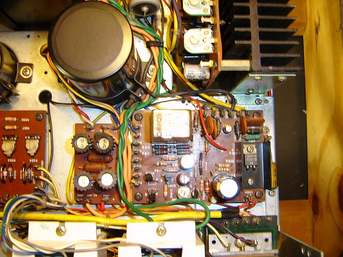

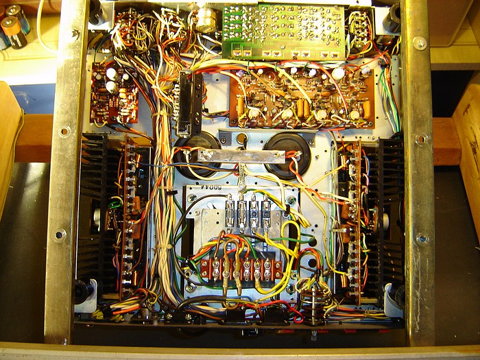

C'est en tapant « Marantz 4140 » sur mon moteur de recherche que j'étais arrivé un peu par hasard sur ce forum et sur le post d'Yves que je salue au passage. C'était il y 3 ans, presque jour pour jour. A cette époque je cherchais quelques informations sur mon 4140 acquis d'occasion en 1983, afin de le remplacer par un ampli neuf, Cambridge ou Nad. Grâce aux efforts de persuasion de certains « anciens », 3 ans après je n'ai toujours ni Cambridge, ni Nad neufs, j'ai conservé mon 4140.
Malgré tout, à l'occasion de la première rencontre bordelaise à laquelle j'ai eu l'honneur d'assister (chez jean Luc très précisément) on se rendit rapidement compte que mon vieux quadri était devenu asthmatique, brouillon, s'écroulant dans les aigues et les graves.

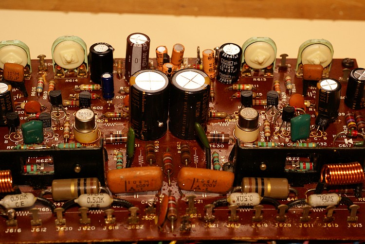

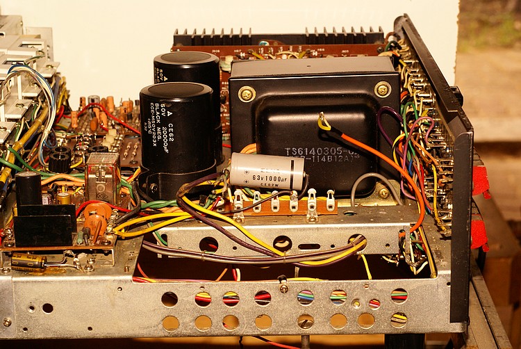

Alors commença pour lui une longue période d'errance. Le créateur l'eut en pension quelques temps, me rassura sur l'état de ses deux gros condos de 22 000 uF et changea un paquet de chimiques sur la P 800, celle qui est en bas à droite à côté des 4 diodes de redressement. Puis un jeune apprenti bordelais voulut bien prendre le relais. Ce jeune tsar changea lui aussi quelques chimiques, mais sans doute effrayé par la complexité de la bête, préféra me le rendre.
Entre temps mon vieux quadri avait perdu une de ses voies (voix). Il aurait pu terminer au fond du garage, définitivement abandonné à la rouille qui aurait sans doute eu raison de sa vieille carcasse.

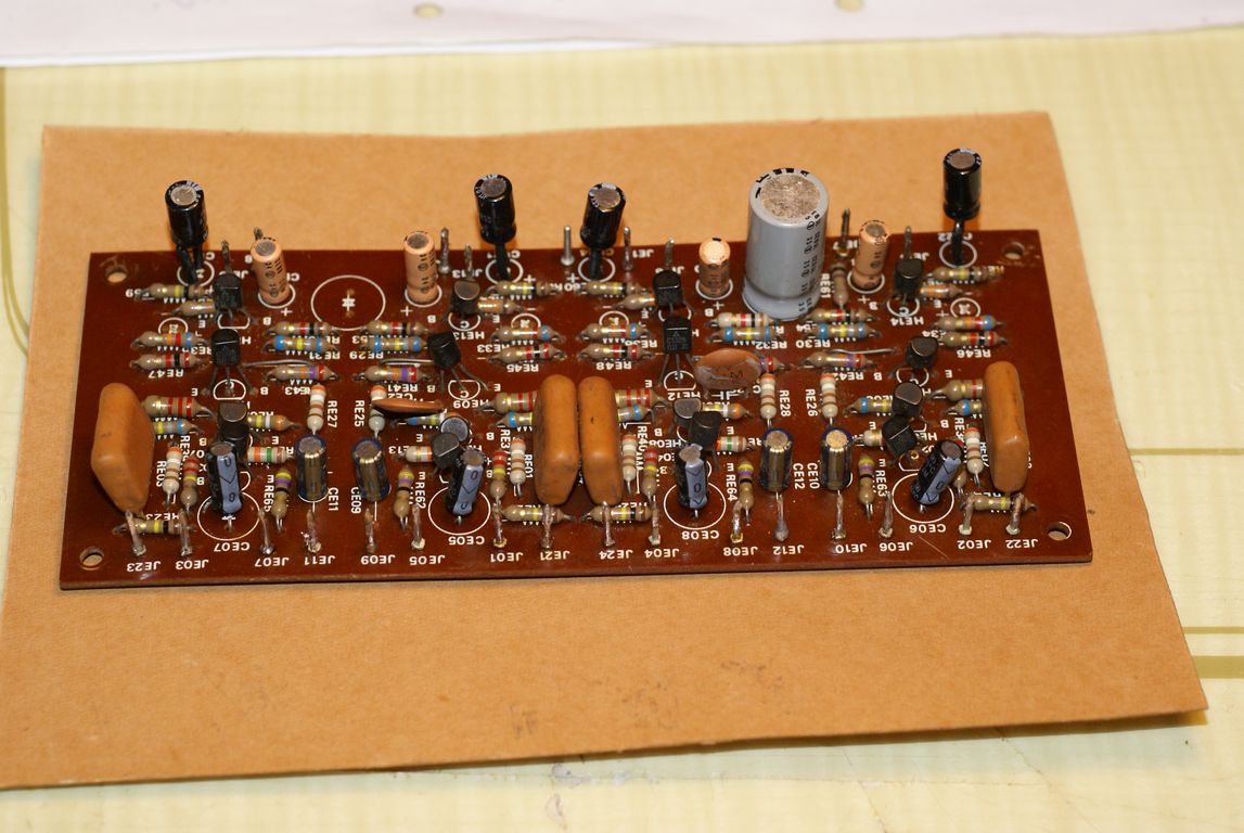

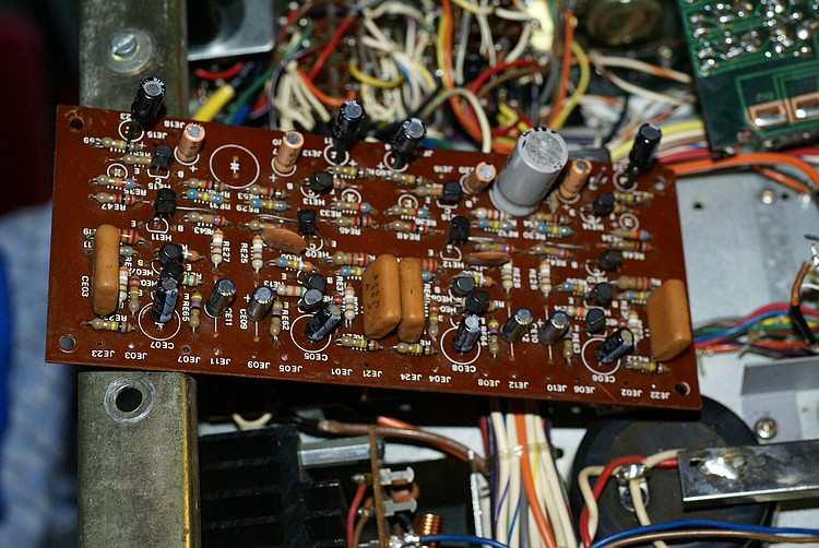

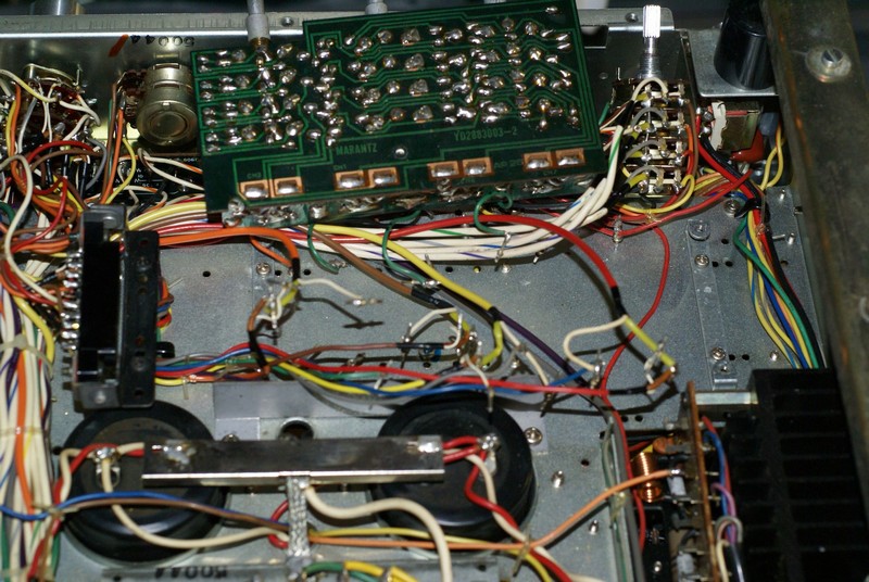

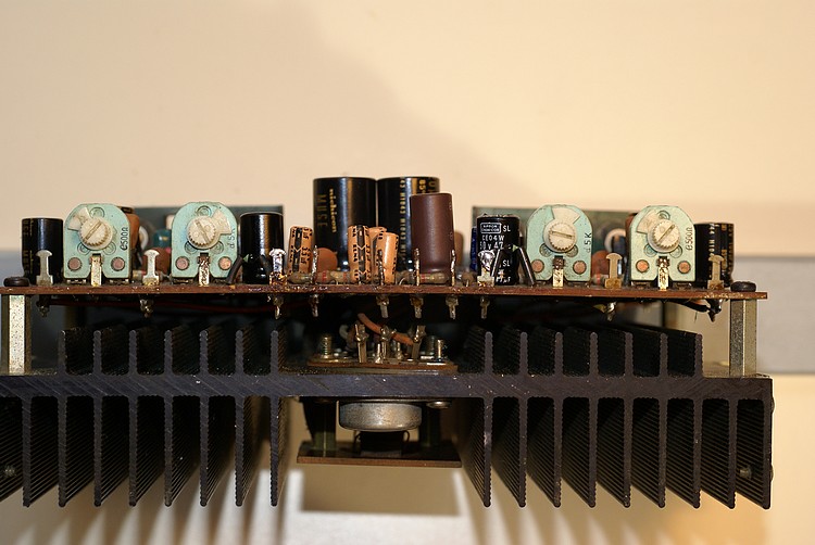

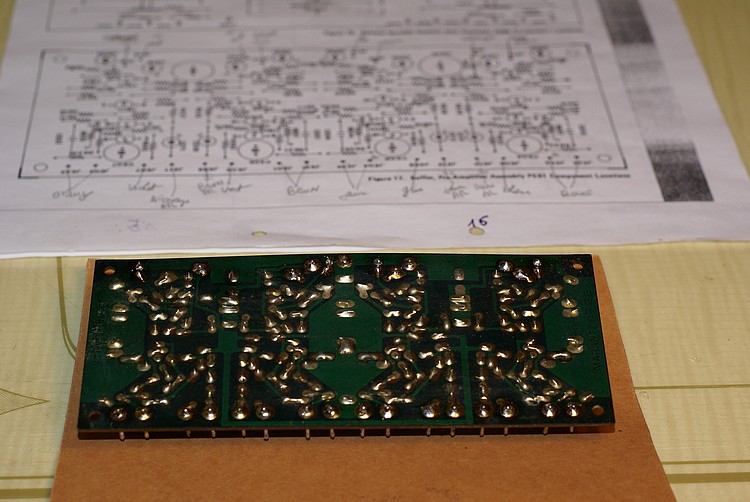

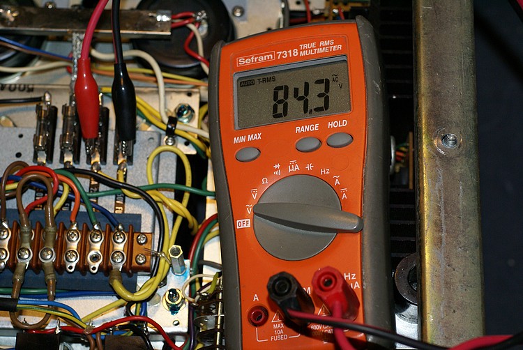

L'ami Alain le pris sous sa protection, l'installa solidement sur son atelier mobile (génial invention) comme pour le rassurer. Avec la lente assurance des Ents, il lui rendit visite de temps à autre, auscultant méthodiquement ses entrailles, le passa en 240 volts pour le préparer aux confrontations futures. Il intervint ensuite sur les 2 cartes d'amplification de puissance (P 600), changea les chimiques. Las, la voie de gauche restait muette. Il fallait en finir et Alain me proposa de l'assister pour la dernière opération. Méthodiquement il localisa la panne sur la carte de pré amplification. Evidemment c'est la carte la plus inaccessible de ce capharnaum, il fallut donc tout dessouder (une bonne vingtaine de fils y sont reliés). Une des pistes était défectueuse, difficile à voir à la loupe mais l'artiste est armé d'une arme redoutable, une optique de microscope monté sur une paire de lunettes (autre géniale invention). Une goutte de soudure et le courant passe de nouveau.
Au passage on change une partie du câblage de la carte pour la rendre plus accessible. Il faut maintenant remonter tout ce bazar. Remontage, contrôle, les deux voies sont opérationnelles. Réglages offset, courant de repos. Il va pouvoir rejoindre son domicile.
Après près de 3 ans d'exil, il est tout étonné de voir que les deux petits canards Sampan se sont transformés en deux magnifiques cygnes Galion.
Par contre un autre cygne, noir celui-ci n'a pas l'air d’apprécier le retour d'Ulysse dans sa patrie. Les premières écoutes sont concluantes, il a retrouvé une nervosité que je ne lui connaissait plus. Quelques heures de rodage s'imposent sans doute encore avec tous ces condensateurs neufs. J'ai du mal d'ailleurs à faire la différence entre les deux amplis, mais là d'autres oreilles plus affûtées que les miennes pourront sans doute donner un verdict plus sûr.
Le roi Marantz est de retour
Un grand merci à ceux qui ont participé à cette renaissance, particulièrement à l'ami Alain avec qui, à cette occasion, j'ai encore beaucoup appris et qui a bien voulu m'envoyer toutes les photos techniques de ce sujet.

Bravo à vous deux d'avoir remis en forme cet ampli !
(Quelle usine là dedans ..

Merci Phil, tu peux le dire, c'est entassé au chausse pied là dedans.
Désolé pour les 2 dernières photos qui n'ont rien à faire en fin de post mais même en éditant je ne les trouve pas
- Kikook
- Messages : 5882
Re: Marantz model 4140
Bravo Alain, car il faut bien admettre que c'est un joyeux foutoir dans cet appareil !

Je me souviens l' avoir vu, le ventre à l' air, lors de la sauterie chez Nicolas en Septembre 2011 ...
Content pour toi Charles qu' il soit remis sur pied et un grand bravo à Alain pour ses talents de spéléologue

Je les trouve vraiment bien concus ces amplis avec des cartes modulaires bien symetrique et bien reliées entre elles.
Marantz USA ? d'où la conception trés robuste... et l'ingéniositée made in Japan... mélange excellent.

Ah ouf !
Comme quoi ! C'était l'époque où le chat noir frappait un à un les appareils que j'avais chez moi. Très gênant quand l'appareil ne vous appartient pas
Une soudure qui saute donc ? Je me souviens, Alain était justement passé, un samedi, l'amplificateur fonctionnait, et puis le dimanche plus rien sur une des voies. Le début de la fin
Mais finalement, Alain s'en est lui-même chargé
Bien joué
Bien joué
De construction japonaise !Marantz USA ? d'où la conception trés robuste... et l'ingéniositée made in Japan... mélange excellent.
