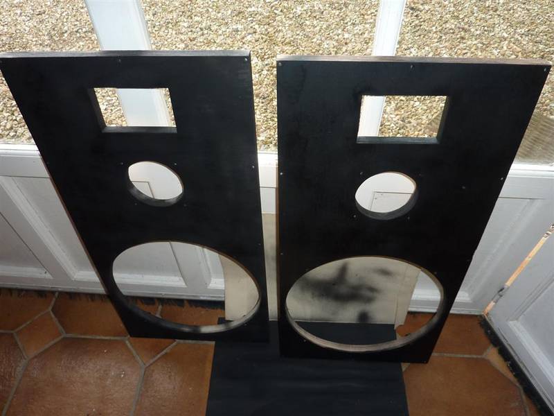

Perçage de la visserie terminé, un petit coup de peinture ...

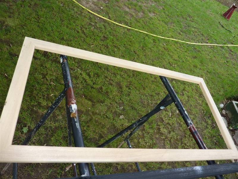

J' ai fait fabriquer un cadre (par un encadreur) pour la grille de façade ..
Le tissus sera collé .. en attendant ... peinture pour tout le monde .. Zou ..
P1060171 (Large).JPG (61.62 Kio) Vu 2918 fois
P1060172 (Large).JPG (104.54 Kio) Vu 2918 fois
P1060174 (Large).JPG (106.03 Kio) Vu 2918 fois
