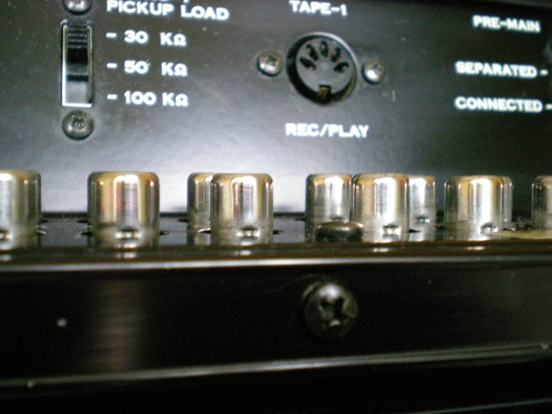

voici le résultat après un peu d'huile de coude (faut que j'en achète 1 bidon).
Il reste env 1 à 2 mm sur le bas des RCA mais j'ai peur d'attaquer les inscriptions sur l'ampli. :?

Re: Sansui AU 5900
Bien joué!
