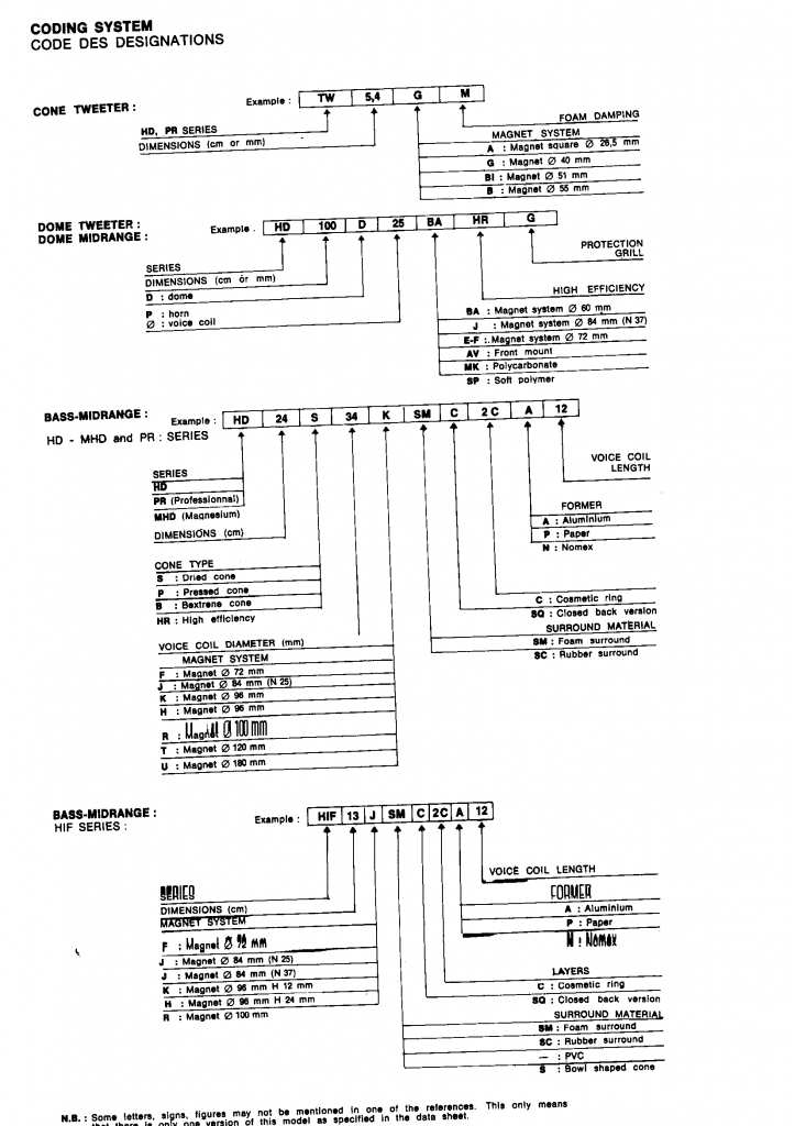

2CA12 : 2 Couches mandrin Alu 12 mm de hauteur.

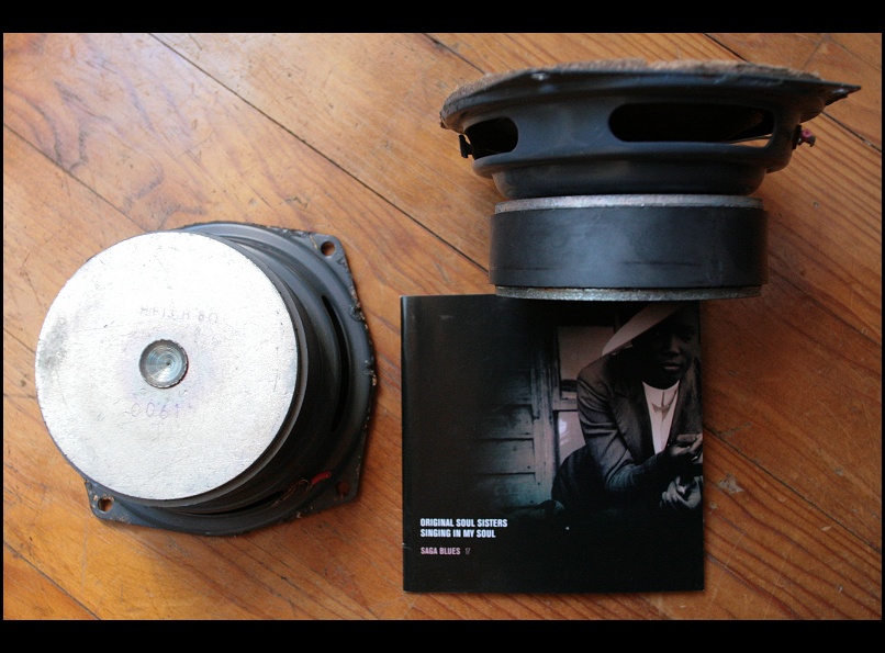

J'ai trouvé mes HIF13H sur la baie a un tarif raisonnable. :mossieurpropre: Les cônes sont en partie traités, ils proviendraient d'une paire d'enceintes acoustiques Elipson.
La taille de l'aimant est vraiment impressionnante, surtout en proportion du reste.
Le champ magnétique qui déborde de partout (ferrite...) rend la manipulation de la paire assez périlleuse. Pour faire une photo, on ne peut disposer un HP par rapport à l'autre que sous certaines conditions car sinon on risque de les voir se promener dans tous les sens dés qu'on cesse de les tenir. Attention les cascades. :sweat:
Je vais dans un premier temps intégrer la paire dans la caisse d'origine, au moins pour vérifier que le filtrage donne quelque chose de qualité. Mais à plus long terme, je chargerai les 31C dans les caisson Onken 360l et je tenterai le baffle plan pour le HIF13H et les deux tweeters. J'essaierai de soigner la mise en phase.
