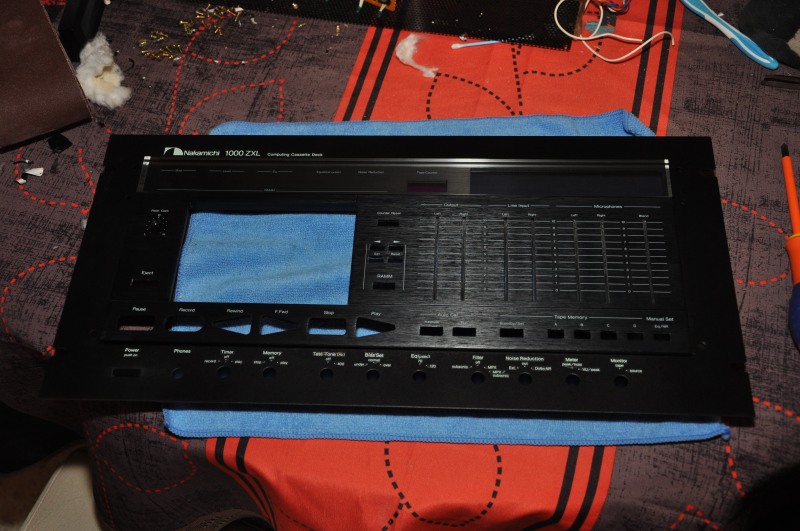

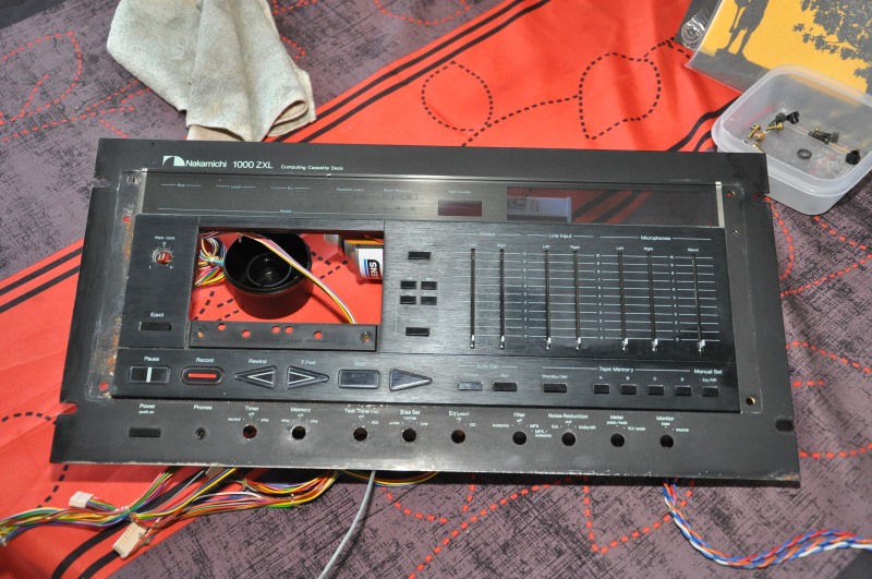

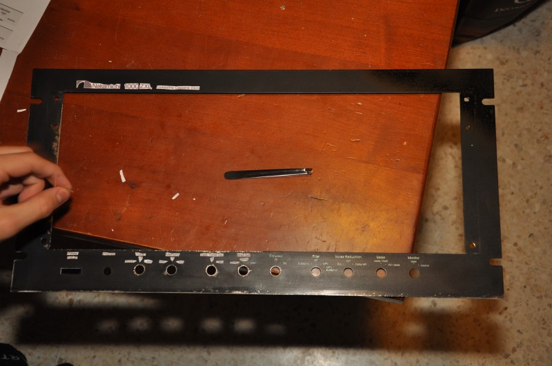

Bon la face avant bien abîmée a besoin d'un lifting
Une fois repeinte et remontée :

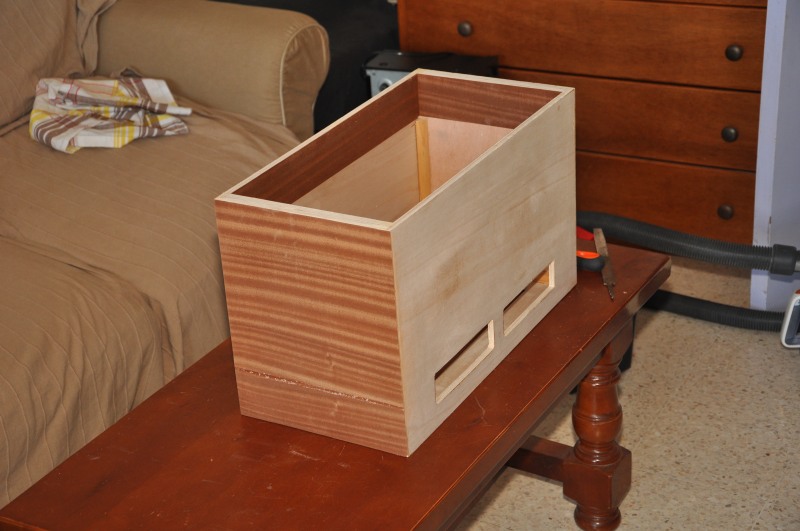

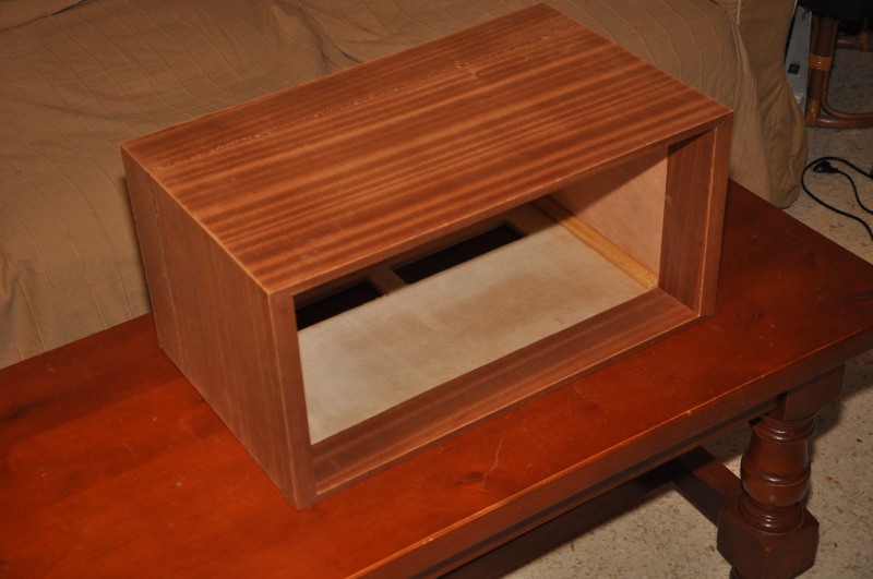

La caisse également a subie les outrages du temps et de la négligence, j'en refais une toute neuve tiens :mossieurpropre:
Avec l'ancienne :

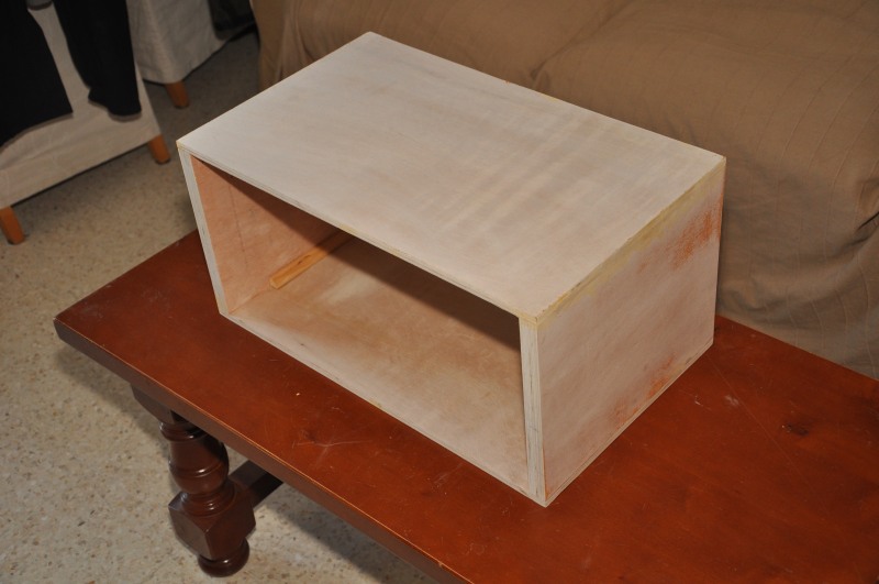

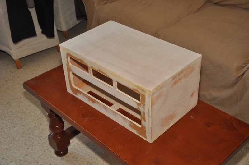

Petit placage vrai bois :

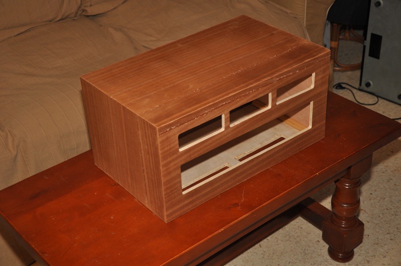

Une fois poncée et mis en teinte :
Après huit couches de vernis :

Et le résultat final :bounce:
Merci de m'avoir lu

Beau boulot Flashmann :yes!:
Pour en avoir eu un en réparation je confirme que la face avant est hyper difficile à enlever.
De plus il y a 53 "orange caps" éparpillés un peu partout dont certains avec des valeurs exotiques (620pF, 3000pF, 11nF...) et des tolérances de 2%, ces condos ont la fâcheuse tendance à se mettre en court-circuit ou à dériver en température quand ils vieillissent.
Attention en ouvrant le cache des piles de sauvegarde (pour les réglages de calibration) quand la platine est sous tension, le tiroir métallique peut entrer en contact avec la carte d'alimentation et provoquer un court circuit, pour éviter ce problème j'ai fixé une plaquette en carton sous la carte d'alimentation.
