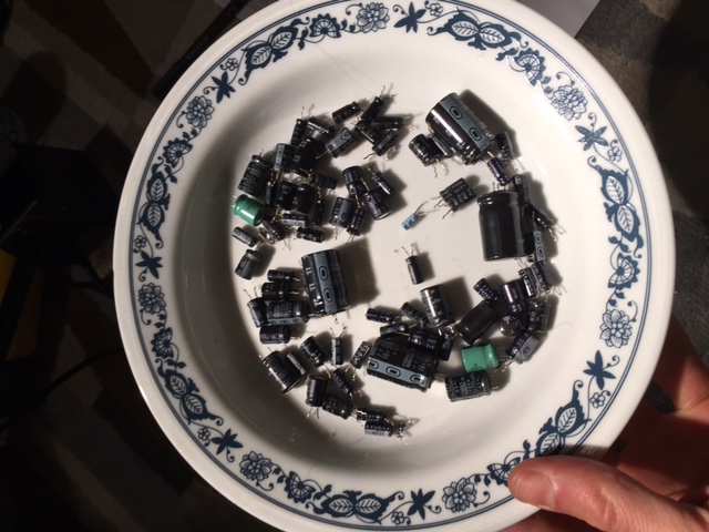

Je partage avec vous quelques photos d'un clone de DA-1000, le DAD-9370 que j'ai rénové il y a environ 6mois, acheté sur LBC 100€ il me semble. Voici quelques photos:
Après remplacement de l'intégralité des condos électrolytiques et réglage du suivi optique il fonctionne a merveille:
Les condos remplacés, une soixantaine environ:
L'appareil ouvert, c'est un peu fastidieux mais ça se fait, il faut aussi sortir la carte du fond pour changer les condos d'alim mais je n'ai pas fait la photo.
