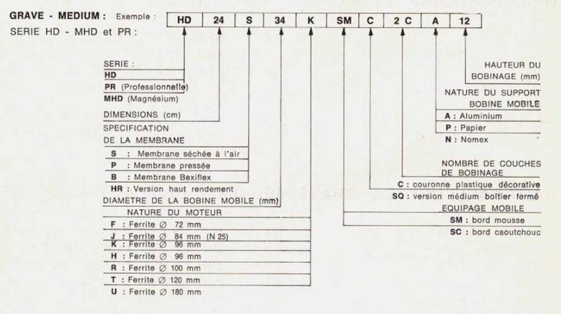

Je viens de vérifier avec la dénomination Audax :
Et je trouve bien HD24S45TSM et la sensibilité du HP me fait pencher pour le 2CA14 mais ce qui est bizarre c'est qu'Audax n'a pas de case dans ses dénominations pour choisir 8 ou 16 ohm. :?:

Oui Phil, ça doit être pour harmoniser mais la question était de savoir si un HP en 15ohm avait les mêmes caractéristiques qu'un autre à 8ohm et il me semble que non :( Je trouverai jamais les caractéristiques de mes HP :pleure2:

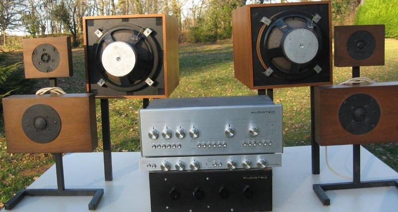

Je rejoins tous fraichement votre communauté de passionnés et sollicite son aide car je viens d'acquérir une chaine Audiotec G150 et j'ai tenté, avec mes modestes moyens, de connecter tous les éléments entre eux (ce qui est loin d'être évident) puis de régler.....et là, il y a vraiment beaucoup de boutons poussoirs, molettes etc....et je m'y perds un peu. Existe-t-il un mode d'emploi pour connecter et régler ce système?
De plus, j'ai vu que les haut-parleurs des caissons de graves étaient abimés, la membrane tombe en morceaux. Est-ce réparable? Est-ce que l'on peut trouver des pièces de rechange ou, faut-il tout remplacer?
Par avance je vous remercie pour les conseils que vous pourrez m'apporter.
Cordialement
Morton

Waouhh!

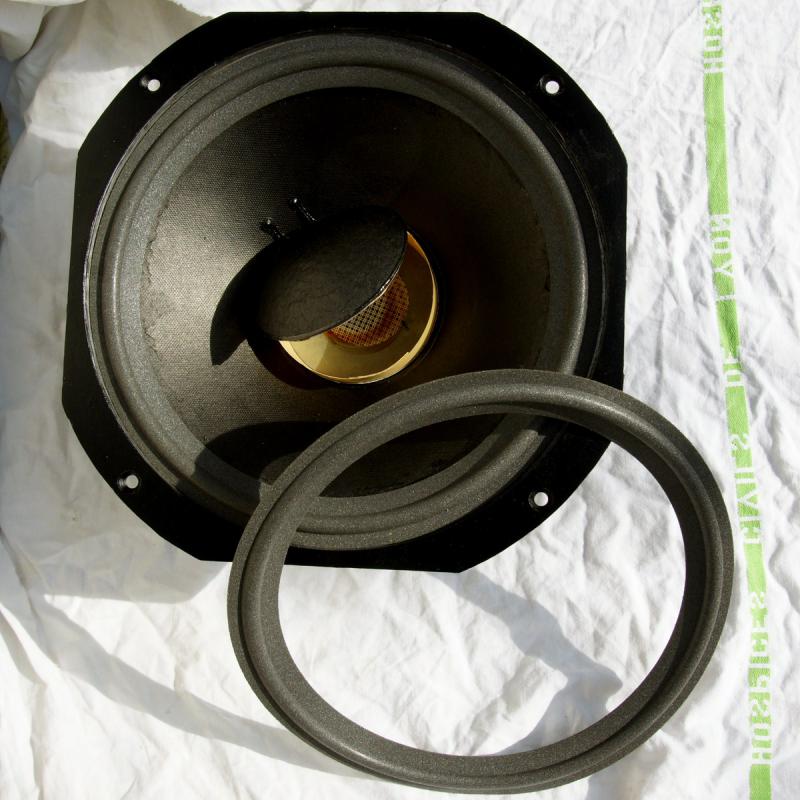

Superbe ensemble, il y a sur ce forum des spécialistes de la marque qui si ils ne sont pas en vacances pourront te guider pour les branchements. Pour tes HP de graves cela n'est rien, ce n'est "que" les suspensions en mousse qui se dégradent avec l'âge, cela se remplace sans problèmes, tu peux le faire toi même avec de la méthode et de la patience pour un prix ridicule, je refais régulièrement (tous les 10/15ans) les suspensions de mes JBL et je viens de restaurer des 25cm JBL pour un ami. Ne pas être pressé pour ne pas faire de cochonneries. Afin de te montrer que cela est faisable voici 3 photos d'un remplacement de suspensions sur des LE111A JBL, je n'ai pas osé garder de clichés d'avant nettoyage, le copain ayant tenté un remplacement par de la mousse ordinaire collé à la "Patex" sur le chassis et la membrane.

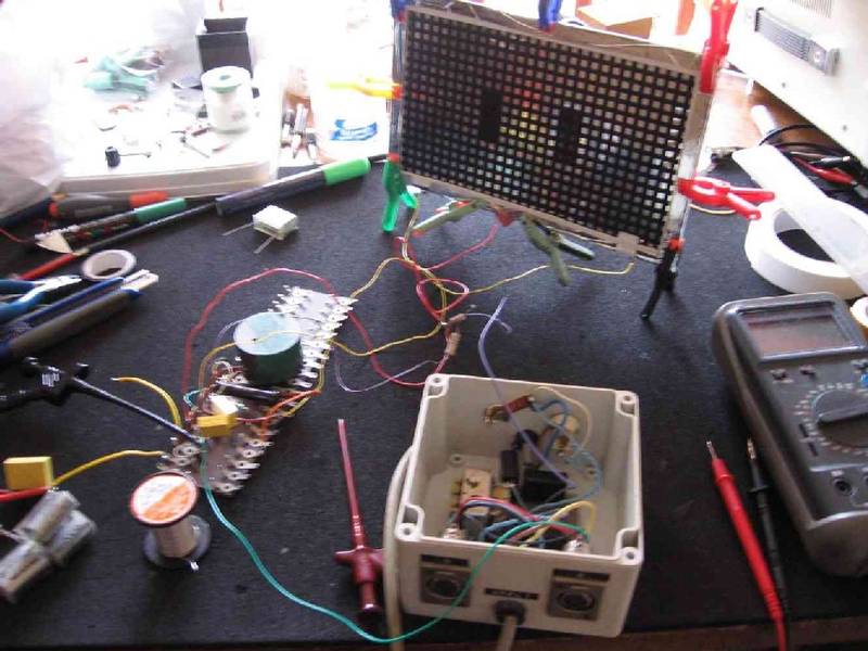

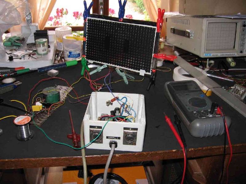

Marcel Vaissaire devait sortir une nouvelle enceinte,l'Elstat,alors qu'il avait la velleïté de remettre ça juste avant l'arrêt définitif de la marque;cette enceinte reprenait les concepts de la H100(G150) en lui adjoignant un médium électrostatique.Toute modestie mise à part,je me lance sur ce projet :pt1cable: avec un prototype qui donne déjà de la voix.
Je croise les doigts mais c'est pas évident de travailler en même temps ;)
Amicalement
Michel

dadatimi a écrit :Étonnant, tu as fais ça toi même si je comprends bien, tu as les plans originaux ? ..... :gne:
Non,Je n'ai aucun élément du projet d'alors de M.Vaissaire.Je suis parti de dimensions comparables au baffle qui supporte le médium,ce qui induit pour un niveau sonore maxi recherché une distance mini entre la membrane Mylar et les armatures et en corollaire la tension de polarisation à appliquer à la dite membrane.
Le problème étant surtout l'appareillage à pondre pour l'assemblage des parties constitutives.
Bien cordialement
Michel
