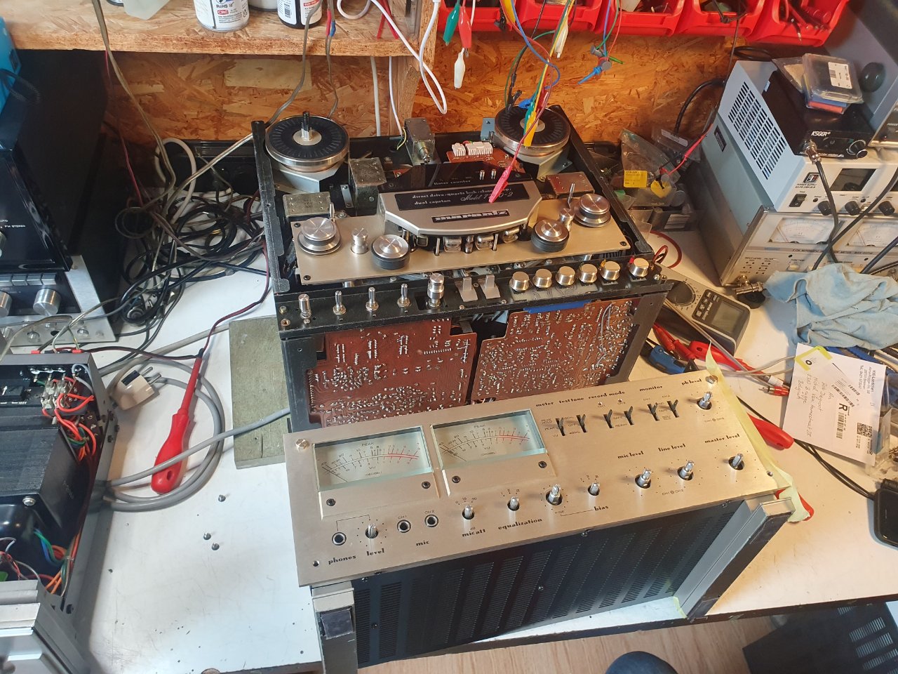

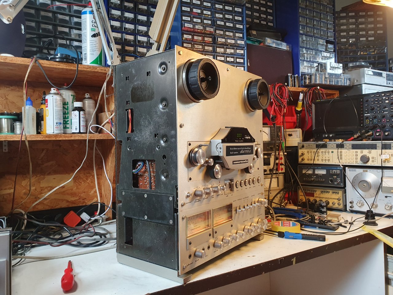

Aujourd'hui, 25/07/2024, j'ai ouvert l'appareil pour la première fois avec mon technicien.
Face de l'appareil
Face de l'appareil
Arrière de l'appareil

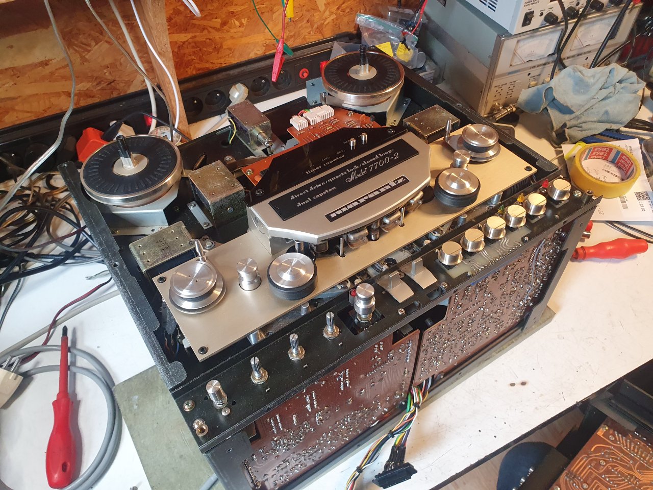

Après avoir retiré les boutons et les panneaux en bois, nous avons pu détacher complètement la partie supérieure de la façade pour révéler le mécanisme supérieur. Le châssis de l'appareil est modulaire et peut être étendu en plusieurs parties.
Machine sans les panneaux en bois
boulons 'fake'
boulons 'fake'
l'appareil sans la partie supérieure de la façade

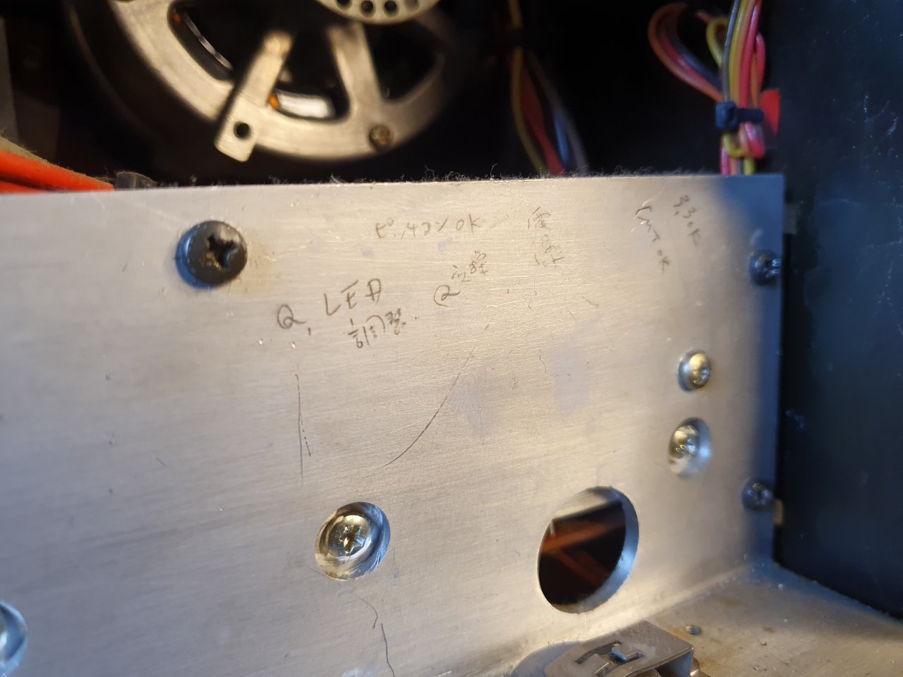

Puis nous avons retiré le panneau arrière en carton dur. On pouvait voir les moteurs qui étaient effectivement fabriqués par Sony. Nous avons également découvert des écrits en japonais, probablement des tests jugés OK.
Arrière de l'appareil sans protection
écriture japonais
écriture japonais

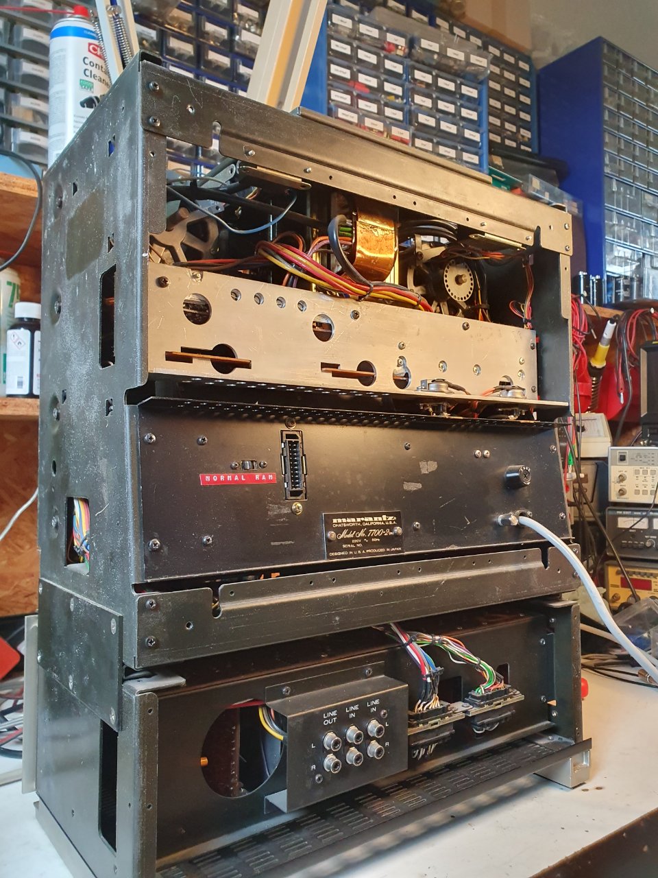

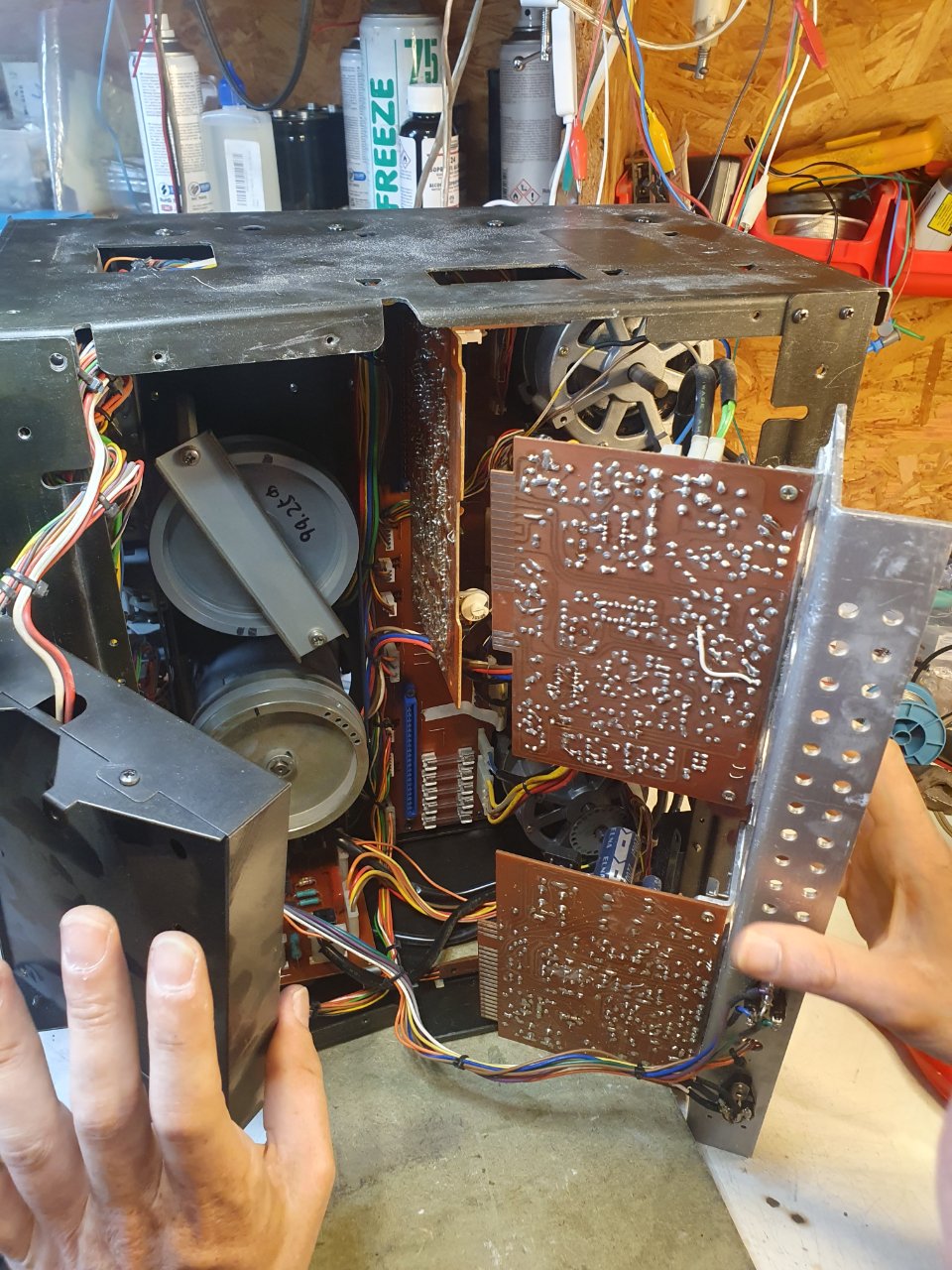

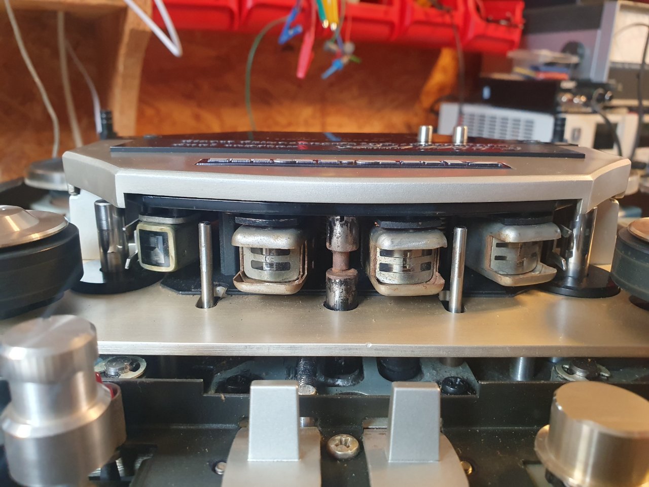

Nous avons ensuite séparé la section amplificateur (en bas) de la section mécanique et de l'alimentation. Celui-ci était fixé avec 6 vis et était très facile à retirer. L'appareil est connecté avec des connecteurs. Tout est connecté via des faisceaux de câbles et en plusieurs parties.

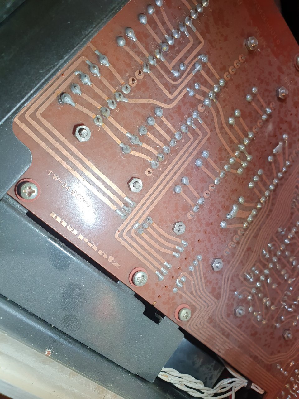

Cependant, nous avons remarqué que toutes les cartes étaient gravées Marantz et qu'aucun autre composant, par exemple, de chez Sony ou Teac, n'était utilisé. La seule chose qui aurait été réutilisée, sont les moteurs. Tous les autres composants sont tournés spécialement pour Marantz.
les têtes
les têtes
bloc mechanique
bloc mechanique
les 2 bloques
les 2 bloques
bloc ampli arrière plan
cartes gravées Marantz

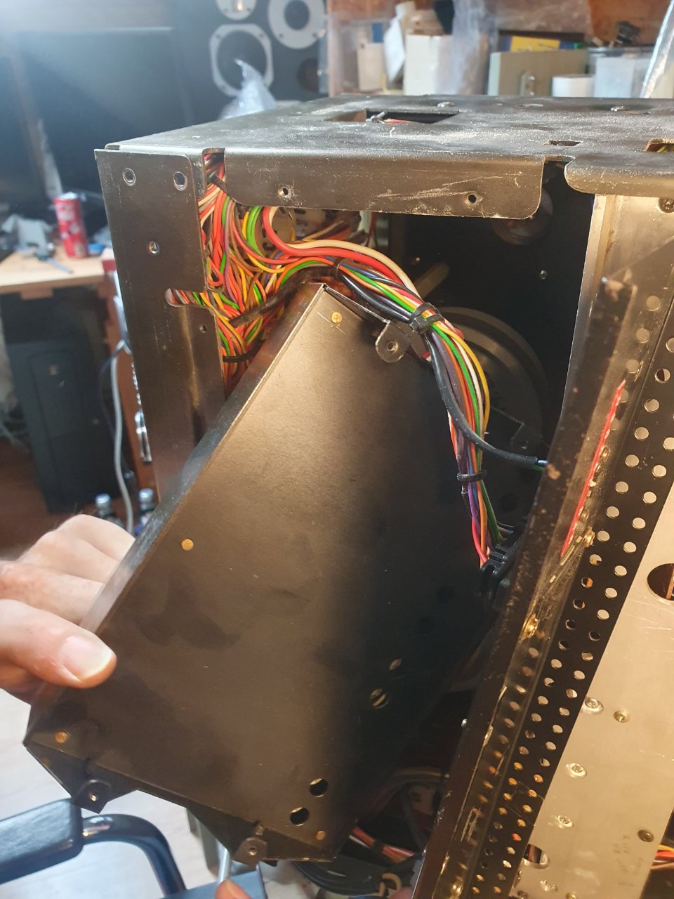

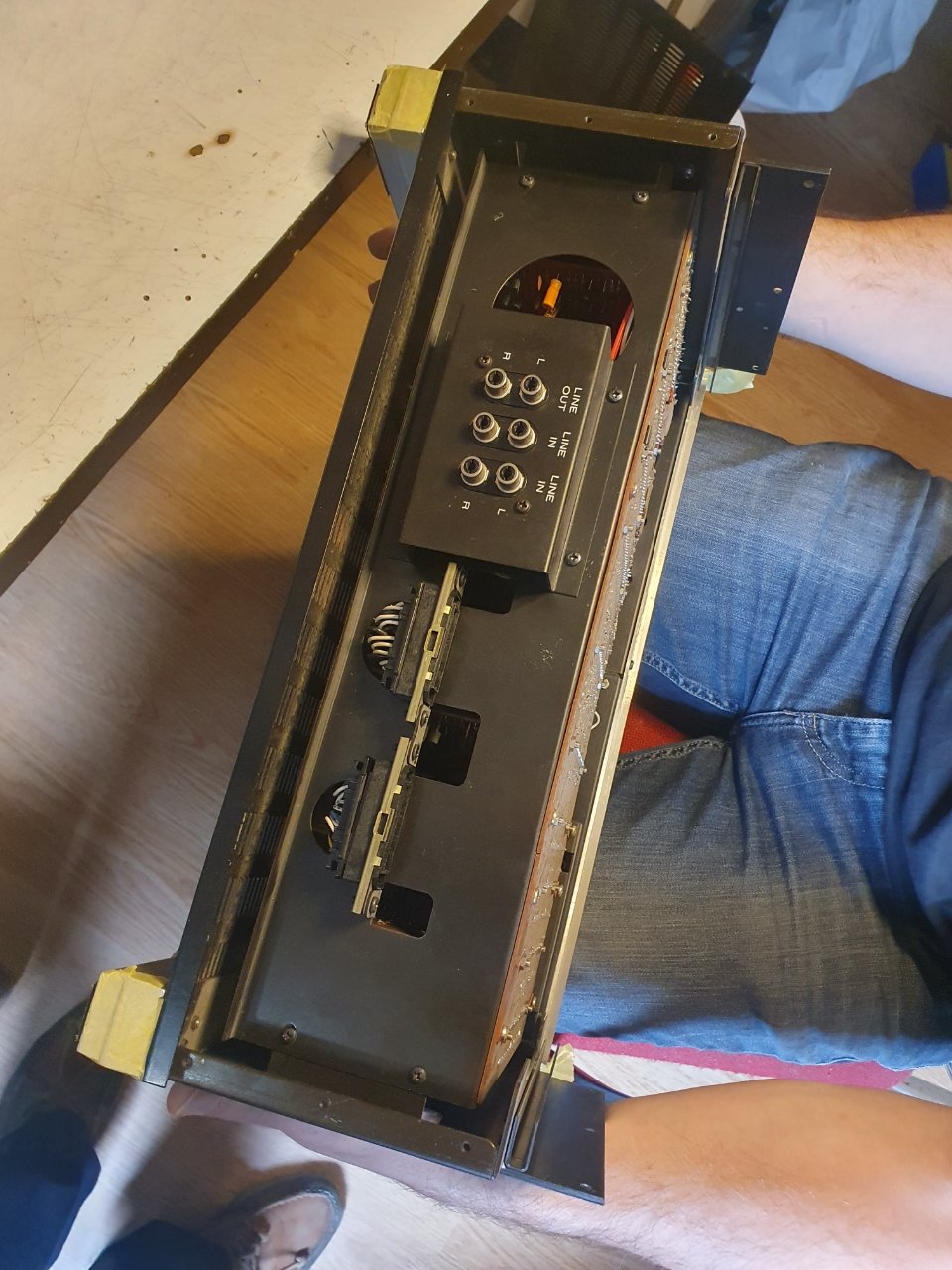

Ensuite nous avons ouvert l'arrière de la partie mechanique et avons vu que tous les bords sont amovibles.

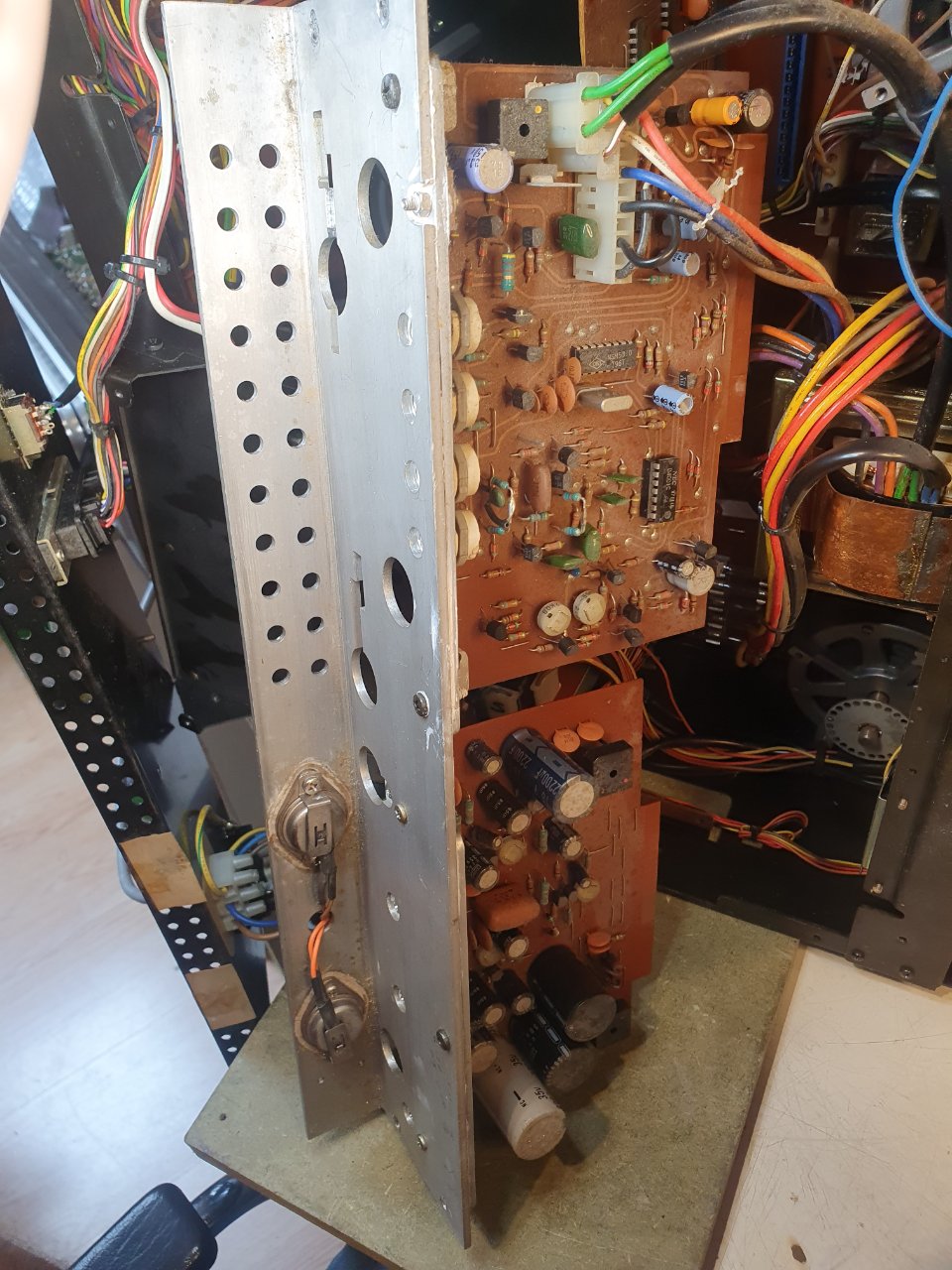

Nous avons inspecté la carte d'alimentation et de nombreux condensateurs électrolytiques doivent être remplacés. Nous avons décidé de les remplacer par de bons Panasonic ou Vishay.
plaque en métal
plaque en métal
interieur
interieur
plaquette alimentation
