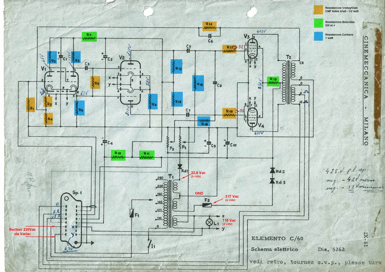

Pour R7 R10 R11 et R19 tu peux prendre des bobinées
R1 R3 R4 R8 R14 R17 R18 tu peux mettre des vishay/dale 1/2W (et en plus, elles ont roses)
R2 R5 R6 R9 R12 R13 R15 R16 carbone 1 ouate bien que 1/2 soit suffisant.

Ah, tu mettrais des CMF sur certaines ?
PS : Je prends des 1w car e44 n'a que ça en carbone.

Oui, il ne faut pas hésiter vu leur prix. Après, les tantales sont meilleures, mais est ce bien raisonnable ?Ah, tu mettrais des CMF sur certaines ?

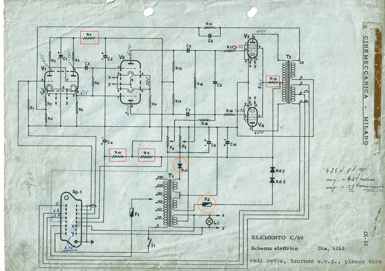

Si je retire le fusible F2 (1A) et je dessoude le fil arrivant sur la patte du pont sélénium, je peux prendre les mesures du secondaire sans que la HT alimente le circuit ?

Oui, seuls les filaments seront alimentés. Il te suffit ensuite de relever les valeurs entre chaque enroulement et la masse.Si je retire le fusible F2 (1A) et je dessoude le fil arrivant sur la patte du pont sélénium, je peux prendre les mesures du secondaire sans que la HT alimente le circuit ?
On peut aussi s'amuser à analyser le schéma. C'est un bon vieux Williamson des familles, avec une petite modification :
Ce qui nous ramène à un peu d'histoire : Le schéma Williamson fut présenté pour la 1ere fois en 1947. C'est un montage simple, et très connu des amateurs d'électroniques à tubes.
Il est caractérisé par :
Une liaison directe entre la première demi triode et la deuxième, (ici la 12AU7) elle même montée en déphaseur cathodyne (ou à charge répartie).
Chaque sortie du déphaseur cathodyne attaque le driver monté en push pull (encore une 12AU7 ici). Dans le Williamson original, la liaison se fait en RC, c'est notre cas mais uniquement sur la branche supérieure du déphaseur. Sur la branche inférieure, le concepteur a utilisé le potentiel continu pour polariser la deuxième 12AU7, qui comme nous le savons tous, n'est autre que notre bonne vieille ECC82 européenne.
En sortie de ce déphaseur, nous attaquons les grilles du push pull de la célébrissime EL34 polarisé négativement, et dont les cathodes sont à la masse (un peu comme moi). P1 et P2 servent à ajuster individuellement chacune d'elles. Ces EL34 sont configurées en montage pentode, les grilles écrans étant alimentées en 390V.
Noter un enroulement spécial pour la contre réaction au deuxiaire du transfo de sortie. A ce sujet, c'était chez nous la spécialité de Mr Chrétien, qui utilisait souvent cette méthode, contrairement à la classique qui consistait à prendre l'enroulement 16 ohm ou 8 ohm du transfo de sortie. La cr est des plus classique, avec un retour sur la cathode de la 1/2 ECC82 en entrée.
Bref du classique, mais qui a fait ses preuves.

Voici le relevé des tensions et le type de résistances à mettre an place.
Donc pour une tension secteur de 220 Vac (NB : l'appareil n'a pas de position 240v, celle après le 220v est 280V) :
- HT à 317 Vac
- Tension arrivant sur le redresseur sélénium à 32,6 Vac,
- Tension filament à 7,15 Vac.
Toutes ces tensions sont donc à vide (sans charge circuit, ni tubes).
- HT à 317 Vac

J'aurais préféré des 1 ouate pour les résistances marquées en bleu. Tu auras moins de bruit.

No Prob, ce sera des 1w pour les carbone. D'ailleurs, c'est déjà corrigé.
Alors maintenant que tu as la HT, que proposes-tu pour améliorer son redressement et je suppose la stabiliser ?
Ça ferai beaucoup de modifs ?

Un peu... je te fais le schéma pour demain.
Stabiliser les écrans dans un montage pentode est aussi obligatoire que le pinard. Qu'on se le dise !

Hello
1 Tu vires Rd2 et Rd3
2 Tu vires R19
Et tu fais ceci ; Ainsi écrans, driver, entrée + déphaseur seront régulés, et leurs points de fonctionnement stables. Si quelque-chose n'est pas clair, n'hésite pas.
2 Tu vires R19
