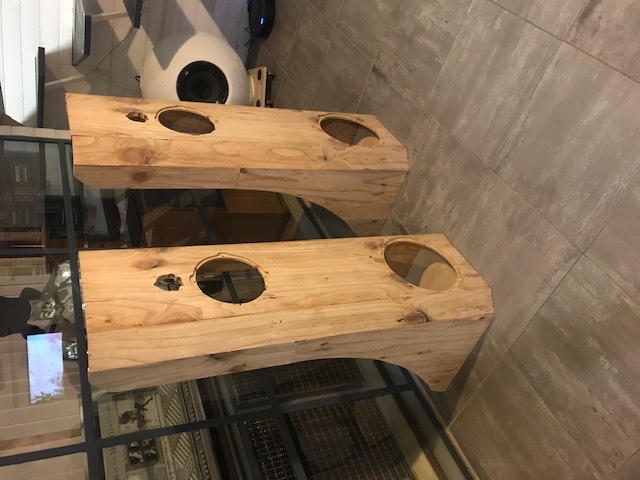

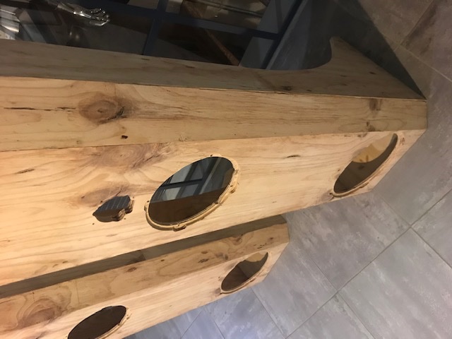

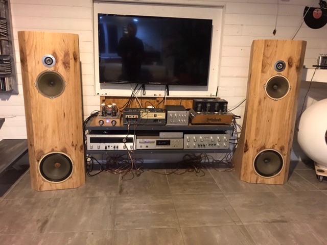

Je profite de quelques jours de vacances pour avancer sur les panneaux.
Collage, clouage (pas évident avec les angles biseautés :couik:
La suite demain.....
Petitloup54
Messages : 1569
Localisation : nancy
Re: Baffles plan supravox
Message par Petitloup54 »

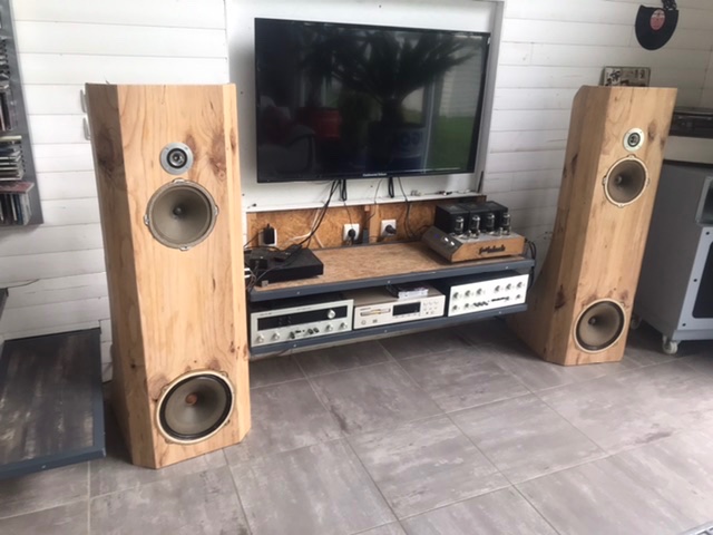

Après un bon ponçage et 5 couches de vernis, le remontage des HPs, les panneaux sont enfin opérationnels!
Esthétiquement, c’est assez imposant mais je suis très content du résultat avec un look « brut » très sympa!
Pas beaucoup de temps aujourd’hui mais j’ai pris quand même un petit moment pour les tester en multi-amplification active (et tester en même temps mon filtre Sony 4300F)
Ampli Jbl SE-408s: grave
Fred’intosh 6L6GC: médium
SE P17: aigu
Coupures à 250Hz et 6000Hz
Hormis une légère ronfle sûrement due à une boucle de masse, le résultat est très bon!
C’est la première fois que j’écoute du panneau plan et c’est assez surprenant, le grave est là, le médium précis et l’aigu discret (je n’aime pas les aigus agressifs)
Pour un essai « à l’arrache », c’est très intéressant. Moins dynamique que les onken évidemment, elles n’en demeure pas moins très plaisantes.
Je vais voir pour leur faire quand même des filtres passifs pour une plus grande facilité d’utilisation, le filtrage actif étant réservé à mon futur système.

Cela donne envie le look et la réputation des baffles plan j'aimerai bien en écouter un jour. :miam:
La pièce doit énormément influencer la qualité finale beaucoup plus qu'une charge classique BRéflex ou CClose.

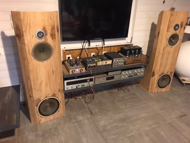

Je me suis remis sur les panneaux pour les passer en passif.

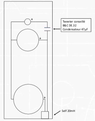

Je suis d’abord parti sur le filtrage recommandé par supravox. Filtrage on ne peut plus basique. Une self de 20mH sur le grave et un condo de 0,47 uF sur le tweeter.
Si le filtrage du grave est correct, le tweeter est imperceptible et le médium un peu agressif. Après un calcul rapide pour avoir une fréquence de coupure d’environ 8000hz, je fais plusieurs essais de condos pour arriver à une valeur de 3,3 uF beaucoup plus convaincante.
J’ajoute également un atténuateur sur le 215.
Branchés sur le fred’Intosh, le résultat est très sympa. Le grave descend étonnement bien, avec une certaine rapidité. On a l’impression que la musique remplit l’espace! Il faut jouer sur la position dès panneaux par rapport au mur pour affiner le rendu.
Il faut sûrement encore affiner le filtrage mais c’est une ecoute vraiment très vivante.
