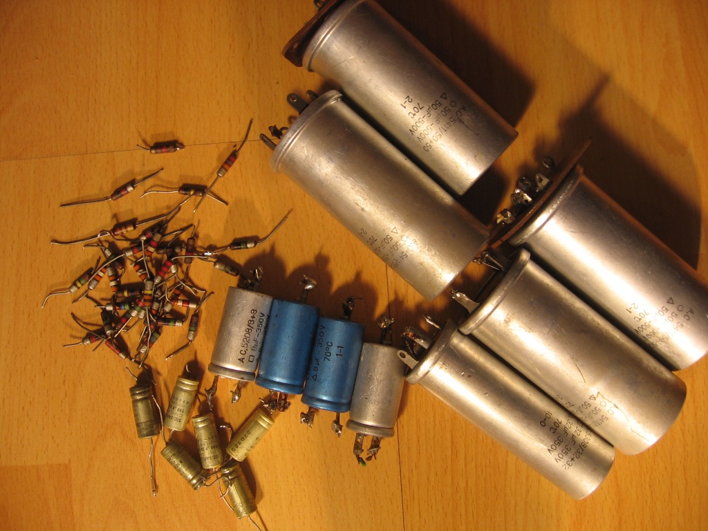

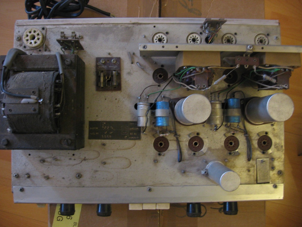

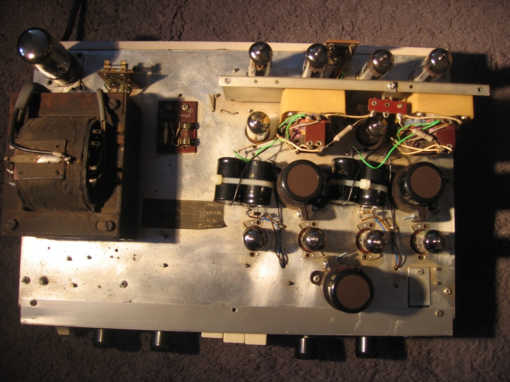

J'y vais de ma petite bafouille, car je possède aussi depuis peu cet appareil. Il est arrivé chez moi en assez mauvais état : câble secteur arraché, bosses, rouille... Je l'ai acheté en effet non fonctionnel parce que j'avais la nette intention d'essayer de le remettre en route afin de me faire la main avant d'attaquer le Fisher. Et pour le moment (je croise les doigts) j'y suis parvenu. Je tiens à dire merci à Yves pour son aide et sa disponibilité, qui possède ce même appareil, et qui a daigné répondre à toutes mes interrogations. Alors certes mon travail n'est pas aussi impressionnant que celui d'Yves, mais je reste assez content du résultat.
Je ne reviens pas sur les spécificités de l'appareil, old marantz et Yves l'ont déjà fait.

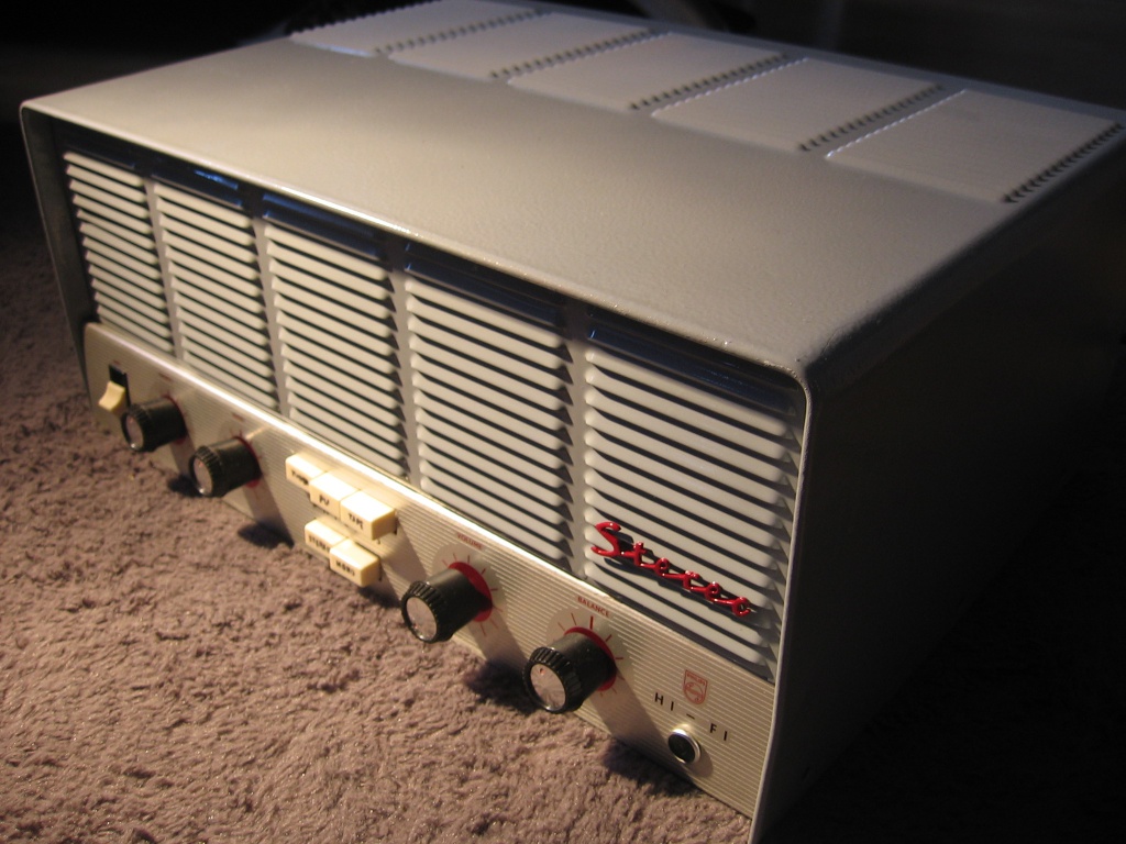

Pour le CR de restauration, pas grand chose à dire. J'ai de suite changé tous les chimiques : les gros sur le capot étaient visuellement déjà bien amochés, et les 6 petits 100uF sous le châssis avaient bien dérivés en valeur et certains en esr. J'ai dû percer le châssis pour fixer certains condos. Ensuite j'ai tenté un redémarrage en 110V quelques dizaines de minutes avant de tenter le 230, car je n'ai pas de variac. Miracle il fonctionne. Content et fier de moi, je remets le changement des résistances carbone à plus tard. J'ai changé les prises spécifiques pour du RCA et repeint le capot avec une peinture gris clair au lieu du blanc cassé d'origine. Le logo couleur rouille est devenu rouge vif. Content de moi, je lance les écoutes, d'abord sur mes petites Toshiba suicides. Rapidement, un ploc ploc ploc ploc se fait entendre dans les enceintes, je me décide donc à changer les résistances. Bonne idée semble t'il, car depuis cet après-midi il est reparti et RAS. Il me reste la sérigraphie des boutons à refaire, ma tentative au marqueur est un échec total.

J'aime beaucoup son look actuel, bravo ! :respect:
Tu alimente quoi avec ?

dylanjumpman a écrit :Sympa les photos !
C'est du Mundorf que t'as mis ?
:helloman:Kikook a écrit :J'aime beaucoup son look actuel, bravo ! :respect:
Merci
Non c'est ça des JJ
Je l'ai branché en début de soirée sur les Pioneer CS E700

il est ...
magnifique... je reste bouche bée

Très beau travail, un jour je m'attaquerais à mon 9018, un jour...
